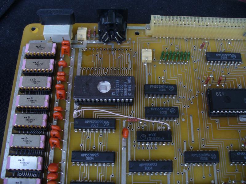

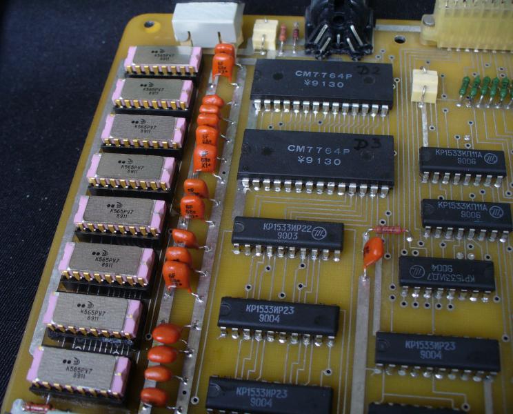

    Выпаял всю память РУ5, поставил панельки, воткнул РУ7 в золоте \w/. Первую ногу (ADDR8) пока у всех положил на землю. Включил - вроде пока работает так же как и работал, бейсик грузит. Щаз думаю выпаять ПЗУ-хи, поставить на D3 кроватку, модифицировать ИД7 чтоб выбирал только всегда D3 и вшить в 27c256 бейсик 48.
    Вопрос - с какого адреса Z80 берет первый опкод на выполнение при включении? 0000h?
    PS: Извиняюсь за ламерские вопросы, но с Z80 я не работал. Я больше по x86.

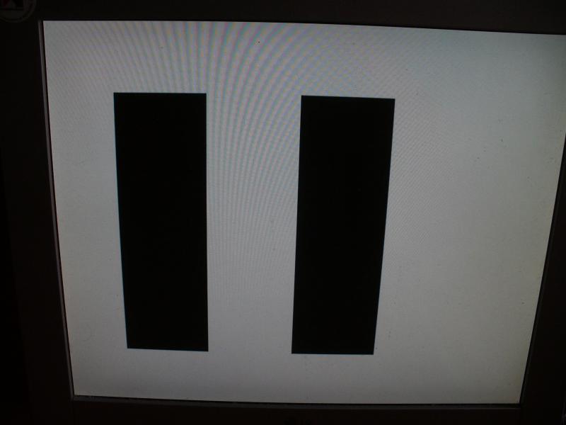

    Благодарю. Значитсо, выпаял обе ПЗУ, запаял одну панельку, зашил в 27C256 прошивку от моего Дуэта (обычная 48к), A14 кинул пока на землю, A13 подвел - включаю вижу два черных квадрата. Оказывается повесил соплю меж D7 и GND. Убрал - заработало. Пробовал зашить в 2764 тест 128 - при включении матрас. Пробовал зашить в 27c256 какую-то прошивку с сайта http://zx-spectrum.narod.ru/rom.htm Spec128.zip - при включении два черных квадрата.
    Ну чтож, будем рисовать ПЛИСину и распаивать маппер, а там посмотрим. Пока как ни странно вроде не сломал

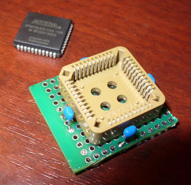

    Думаю да, все-таки на D20 сигнал идет, ибо даже на схеме он подписан (SCR). Выпилил из макетки кусочек, распаял панельку для Altera с питанием. Нарисовал в Quartus маппер и дешифратор для YM. Прошился. Но запаивать пока не стал, ждем выходных, а то после работы сегодня бы точно не успел.
