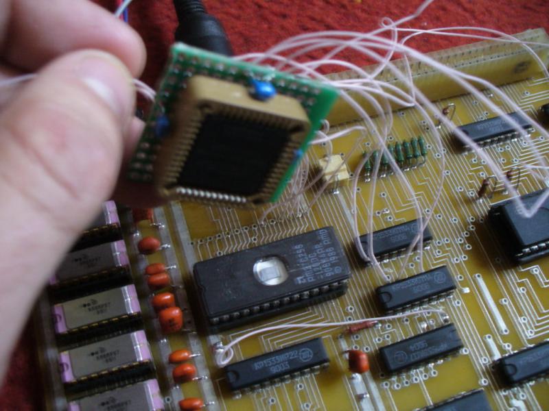

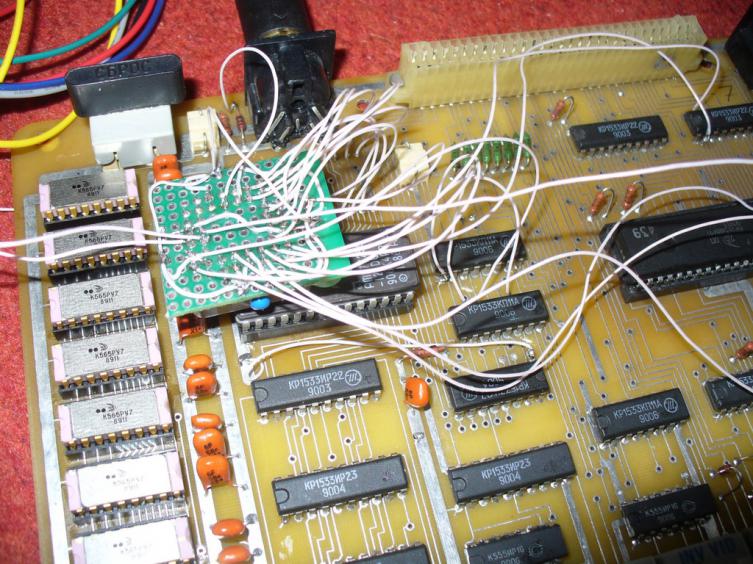

    Прикрутил эту девайсину на шину данных. Пока полет нормальный - комп включается и работает как раньше. Буду резать дороги щаз.
    ---------- Post added at 08:30 ---------- Previous post was at 08:30 ----------
    Места мало.

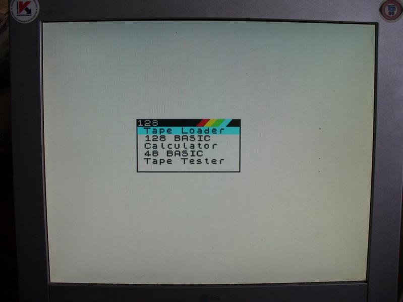

    Не прошло и месяца Прошил ПЛИСину, дораспаял новые A14, A15. Пустил SCREEN и на ROM повесил на A14 ПЗУ выбор 48/128 basic... Включаю - работает o_O Там же в ПЛИС у мну дешифратор для AY. Теперь осталось выпилить платку для AY, смикшировать сигнал с бипером и можно уже наконец смареть демки 128К

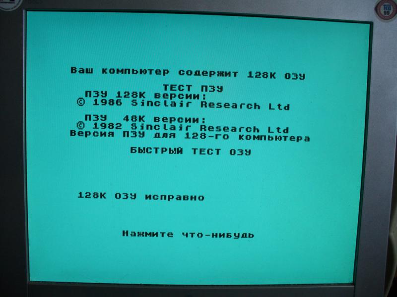

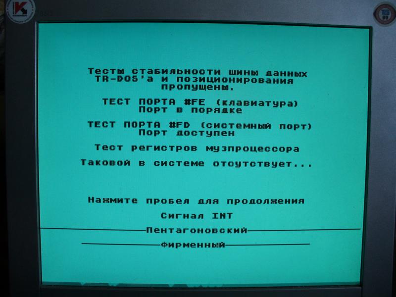

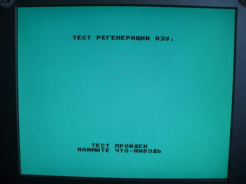

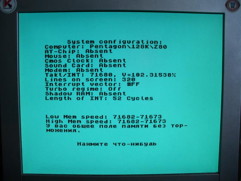

    Запустил какой-то ленточный тест, результаты на картинках. Спецы, скажите что это значит? Все нормально или где-то что-то докрутить надо?

    Tronix, а этот тест он типо с кассеты грузится ?
    Угу, брал здесь: http://sblive.narod.ru/ZX-Spectrum/D...oryUpgrade.htm , там ближе к концу страницы TEST430.zip. Ща попробую зашить оттуда же тест, который в ПЗУ шьется - TEST128.rar
    ---------- Post added at 11:43 ---------- Previous post was at 11:12 ----------
    Тест 128к (который в ПЗУ зашивается) проходит нормально.
    ---------- Post added at 13:27 ---------- Previous post was at 11:43 ----------
    Вот какая странность - в BASIC 48 не работает SYMBOL SHIFT, таким образом я не могу вводить, например, кавычки и другие символы... Прошивку взял отсюда: http://zx-spectrum.narod.ru/rom.htm (Spec128.zip) ... Попробовать которую Lion17 советовал, или это одно и то же? По идее мне нужна без TR-DOS'а.

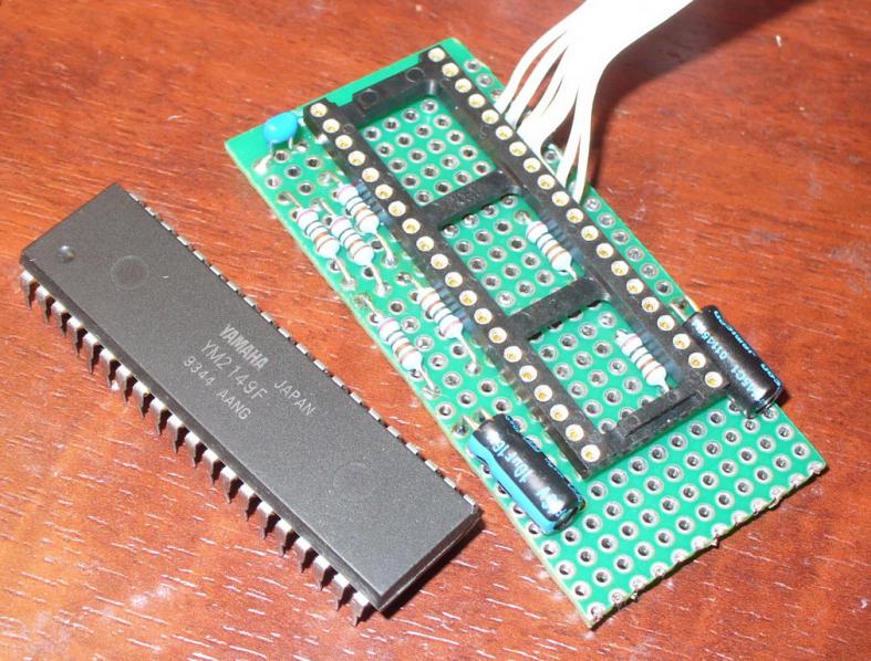

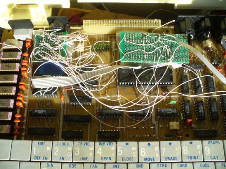

    Сделал платку для AY. Придется крепить ее двухсторонним скотчем поверх микросхем на плате, так как больше места я не нашел.... Скоро поробуем.

    Фуххх... Все, работает! Теперь у меня 128K + AY Посмотрел AEON - вещь!
    Проблемы следующие:
    1) Нечеткий резет. Бывает, что при включении мусор на экране, пока кнопку сброс пару раз не тыркнешь - не заводится. Бывает что сразу меню появляется.
    2) Как и говорил выше, в BASIC 48 не работает SYMBOL SHIFT, нельзя вводить квадратные кавычки и прочие символы. В оригинальном BASIC 48K от этого компа кнопка работает.
    А так я доволен. Щаз буду качать демки подряд и смареть.

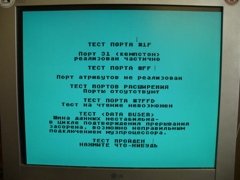

    Хммм... После подключения YM2149F тест начал писать, что шина данных не стабильна. Что делать?

  10. #60
    20.03.2007
    3,003
    207
    114
    98 сообщений
    В дешифраторе AY-ка обязательно должен быть сигнал /M1 Z80.
