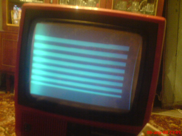

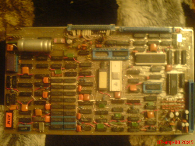

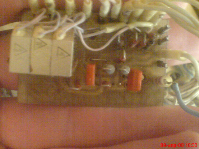

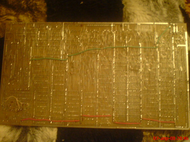

    Есть вот такой девайс АТМ Турбо2 v6.15. В нем нет 3 микурух, как выяснилось это 2 для звуГа и одна для контролера пц клавы. При вуключении платы (с ПЗУ) на экране горизонтальный матрас со двигом влево. Без ПЗУ картинка не меняеется. Перед выходом на видео висит маленькая плата, в силу своей неграмотности понятия не имею что это. Разъем для видео чудной(8 контактов), шнур был для этого разъма с двумя тюльпанами... Люди знающие подскажите, что за маленькая плата, и какие мысли есть по восстановлению.
    Заранее благодарен!!!

    Матрац означает, что прошивка ХЛ8 пашет нормально (сдвиг влево ликвидируется подкруткой развертки на мониторе) и вообще видеосистема фурычит. Если что не работает, так это где-то в совсем иных местах. Может там какие микротрещины на плате, из-за которых где-то ШД или ША нефурычат, или память битая, или ПЗУ горелая. Тут уже конкретно рыться надо с осциллографом и проч. Для всего остального исходной инфы явно недостаточно.

    Запустилась машинка. Только очень тупо, стал мерить напряжение на плате, и нечаянно коротнул +5 и землю, на экране появилась менюшко, при сбросе на экране мусор, после выключения питания и повторного включения бп в сеть на экране опять матрас как в первом случае, опять делаю короткое замыкание, на экране меню снова появляется.
    АТМщеги и железячники помогите пожалусто дельным советом, может что нить припаять нодо на входе питалова на плату???

    А Reset-ом пользоваться религия запрещает?
    Если Reset не работает, смотреть - что не сбрасывается (естественоо ПЗУ вытащить во время досмотра, да и проц можно).

    Повторяю:
    Если Reset не работает, смотреть - что не сбрасывается (естествено ПЗУ вытащить во время досмотра, да и проц можно).
    Кстати контроллер клавы тоже вытащить - он очень часто причина всех зависаний.
