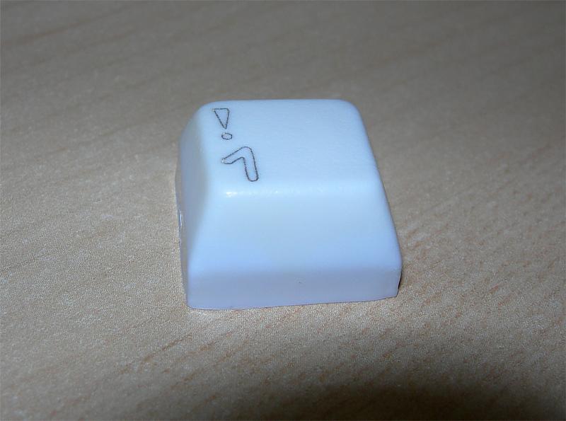

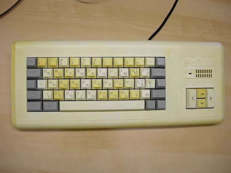

    Вобщем то не секрет, что у многих Амиги пожелтели и стали отвратного темно желтого цвета, как с элитной помойки.
    Но их можно отбелить до уровня новой амижки.
    Для этого надо:
    1. 100 таблеток гидропирита на 0,5 литра воды.
    Сто таблеток обойдутся рублей в 40.
    Если надо больше воды - соответственно увеличивайте дозу.
    Опускаете желтые детали в раствор и оставляете на некоторое время, зависит от желтизны.
    Потом вынимаете их совершенно беленькими. Надписи букв остаются целыми.
    Удачи в улучшении вида своих амижек.
