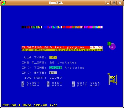

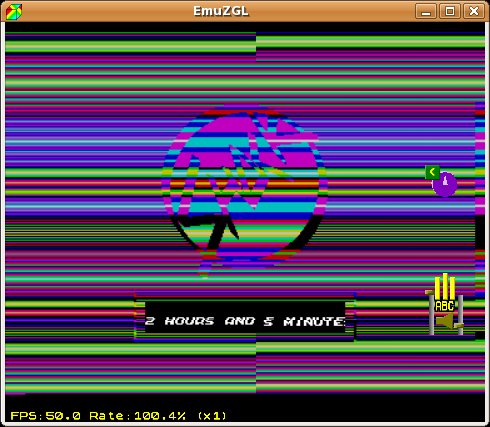

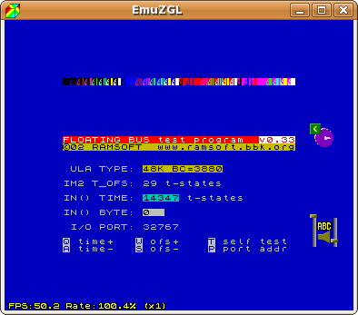

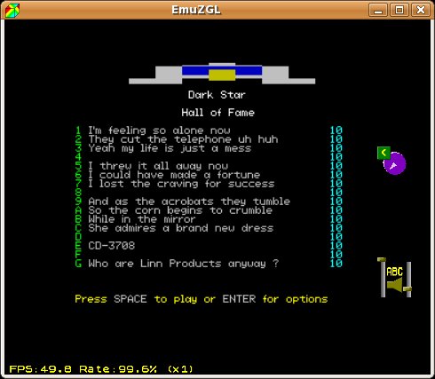

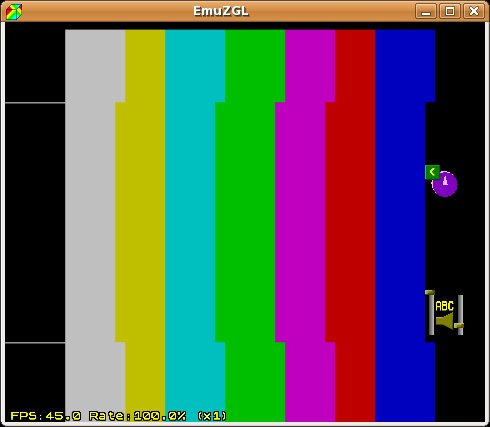

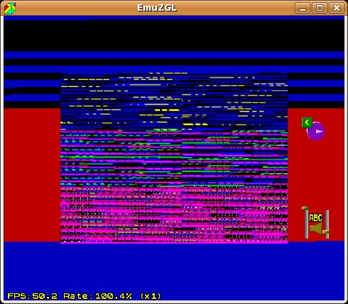

    Vladimir Kladov,
    Версия GL действительно смотрится гораздо лучше. К сожалению, в тестах на тайминги дает примерно то же. В Aquaplane правый край горизонта дрожит. В Dark Star значек на верхнем бордюре не по середине, сполз вправо. Floatspy показывает странные значения при чтении из нечетных портов в диапазоне 0x4000-0x7fff. Линии на тесте BBG тоже не на месте. В ShockMegademo справа видна дефектная полоса. В Vectron сверху вылезла синяя полоса и последняя красная линия на правом бордюре тоже дрожит.
    С эффектом снего интересно получилось. Сам по себе тест прошел нормально, и снег я увидел. Но после загрузки (без сброса) очередного снапшота (.z80) снег продолжает идти как ни в чем не бывало. ;-) Это видно на одном из скриншотов.

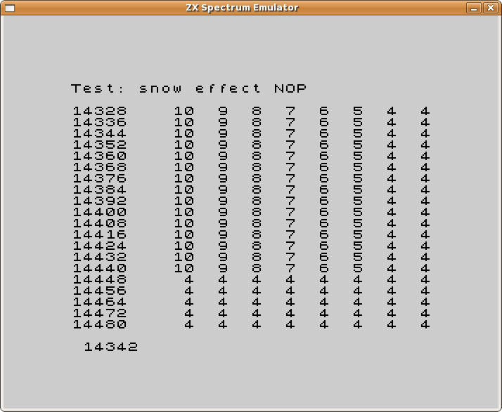

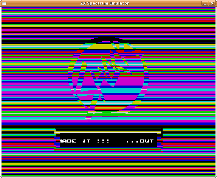

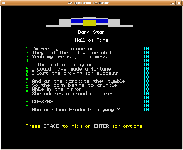

    На всякий случай. По моим расчетам получается следующее.

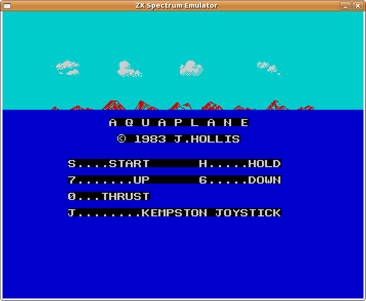

    При ширине 64 пикселя на бордюр будет. На реальном экране не было столько пикселей. К примеру, эмулятор Spectaculator максимум показывает 48. Скорее всего, остальные он не показывает, чтобы не портить картинку, потому что в мультиколорных программах бордюр изменяется с небольшим запасом, на экране-то всё равно не было видно. Я 64 показываю, потому что рассчитываю на другие видеорежимы, в частности 384х304. И для отладки мультиколора тоже интересно глянуть, где бордюр переходит.

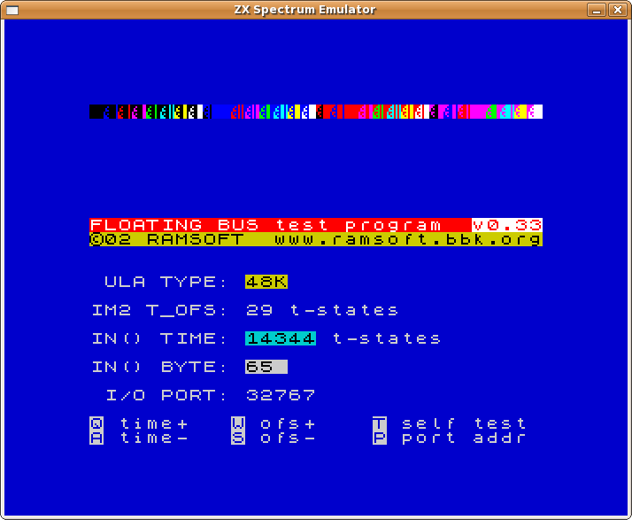

    FloatSpy: читаться должны значения с шины. Т.е. пиксели и атрибуты. Вот я сейчас выбрал 128К, загрузил FloatSpy, нажал T, он мне спустя время выдал Floating bus OK for ULA 128K. Кстати, там у меня изначально показывает IN() BYTE: 0, и во время и после теста тоже. Кстати, для модели 48К картинка совершенно аналогичная, только он там 48К пишет.
    BBG я не в курсе, что такое. DarkStar никогда не смотрел (и не знаю, что там мультиколорного, и в чём дефект). Может, был баг, а может модель не та.
    Это похоже на правду. Я попробовал у себя ширину бордюра в 64 пикселя, и наблюдал то же самое дрожание справа.
    Да, должны читаться значения с шины. Но: по нечетным портам в диапазоне [0x4000;0x8000) они читаются с задержками, и значения дают другие. Посмотрите на скриншот и не нажимайте T (в этом режиме всегда читается порт 0xff). Еще одно замечание: я говорю о модели 48K и выбираю эту модель на вашем эмуляторе на всех тестах.
    Смотрите чуть выше в этой же теме, я давал ссылки. Очень полезный тест.
    Скриншот был приложен в прошлом сообщении. На верхнем бордюре генерируется цветной значок.
    Но здесь есть тонкость: когда прерывания ловятся в течение 32-х тактов считая с последнего такта предыдущей инструкции (INT sampling), как это и должно быть, он у меня тоже сползает, если сравнивать с тем, что дает Fuse. Но Fuse сам не безгрешен (и тому у меня набралось уже достаточно примеров), и лучше всего было бы посмотреть на реальной машине, как это должно быть.
    Про это я уже сказал. А вот то, что посредине ступенька, это или действительно баг
    Здесь ситуация такая. Ступенька по середине экрана -- это проблема самого снапшота. На самом деле ее не видно, но по-другому снять скриншот не получается. А полоса справа -- это тоже из-за ширикого бордюра, и у меня на широком бордюре она тоже видна. Поэтому здесь проблемы нет никакой.

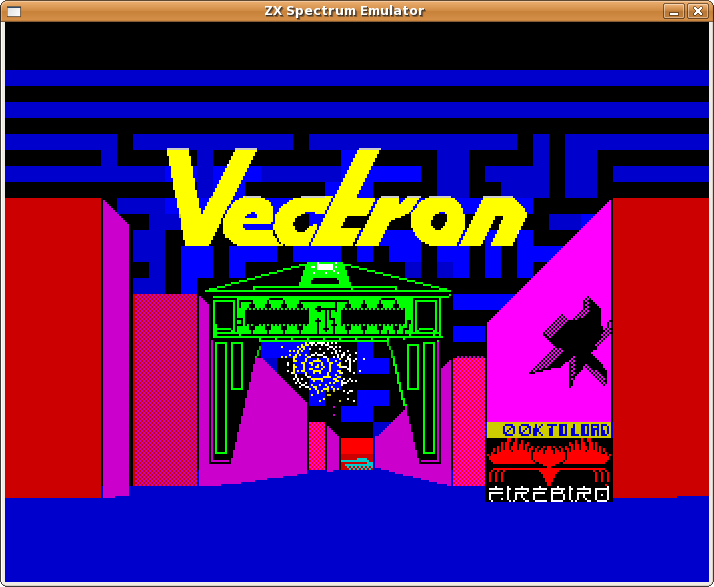

    Vectron у меня тоже работает нормально
    Тут два пункта: синяя полоса наверху и дрожание бордюра справа внизу. Полоса, очевидно, -- это от размера бордюра (у себя не пробовал). А вот дрожание есть, и его видно на стандартном бордюре (эта линия действительно заканчивается в видимой области), и его быть не должно.

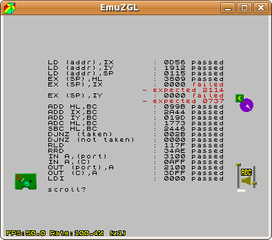

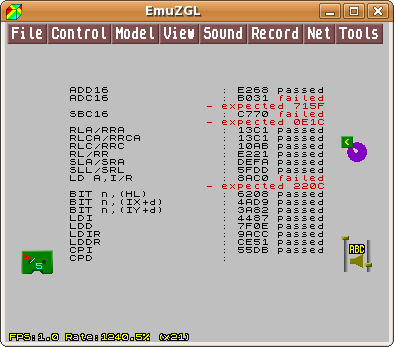

    Теперь дополнения.
    1) Человечек в SideWize мерцает. Мерцать не должен.
    2) Тест на тайминги (см. приложение) показывает, что IR contentions не реализованы вообще.
    3) Тест на Z80 (тоже приложен) находит проблемы и на флагах, и на MEMPTR. Хотя на моей реализации, сделанной по вашему же описанию, проходит оба без ошибок.
    IR contentions
    Первый раз слышу-вижу. Какие могут быть контенции на IR, это же просто регистры?
    Нет, все области дрожания - только из-за широкого бордюра. Достаточно поставить Large (48 пикселей), и все дрожи уходят за край. Кстати, у наших клонов, похоже, видимый бордюр был намного шире ихнего (иначе непонятно как влез режим 384х304, да и на наших мультиколорах демомейкеры область дрожания явно старались сдвигать дальше).
    Вот с этим поподробнее. Я сначала поправил глупую ошибку в ADC16, а потом начал смотреть на LDA I/R, и обнаружил такую штуку. Или этот тест не учитывает баг в Z80 с установкой в флаге P/V значения 1, пока на вход ~INT активен (кроме случая, когда предыдущая команда была EI), независимо от значения IFF2. Либо тест делался на машине с коротким интом (у меня 23, а там могло быть даже 22, и то уже существенно: разница нашлась как раз когда выполнялась загрузка LD A,R, и T было 22). Но это даже не важно. А важно то, что тест несколько некорректен по отношению к командам BIT n,(HL/IX+k/IY+k) - результат зависит от предыдущих тестов. Наверняка автор не знал, как стереть memptr и привести его в начальное состояние перед выполнением тестов. Так вот, если пройти тест LD A,R/I на другом эмуляторе (я использовал EmuZWin 2.7/build 2.8), остановиться и сбросить Z80-снапшот и загрузить в EmuZGL, то дальше все тесты на memptr проходят на ура. LD A R/I я исправлять не буду, т.к. полагаю, что сделал эту команду правильно (есть даже прога какая-то, которая виснет, если баг Z80 не реализован, жаль, не помню, какая именно).
