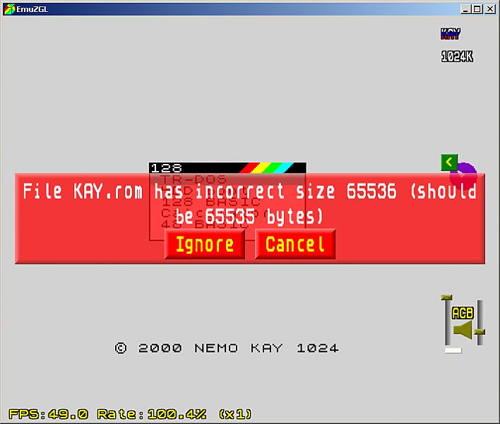

    а почeму такой странный размер у kay.rom?
