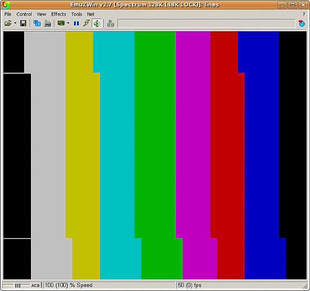

    Vladimir Kladov,
    Позвольте пару слов о не-GL версии. Я взял то, что сегодня доступно на
    http://kolmck.net/apps/EmuZWin_Eng.htm
    (в заголовке страницы написано EmuZWin v2.7 release 2.8). Запустил это на wine, Windows нет сейчас под рукой. Выбрал модель 48K. Попробовал пару тестов: BBG с цветными вертикальными полосами и эффект снега. Скриншот первого приложен. Понятно, что выглядит он не так, как должен. Может быть вы в курсе, это с проблемы с таймингами или это работа в wine так сказывается?
    По поводу второго теста. Это простенькая программка на Бейсике, записывающая (с помощью POKE) и запускающая по адресу 40000 следующий код.
    очень глючный. Смотрите на GL, он устойчивее (проще потому что). Снег реализован, тайминги тоже. Зависимость от винды тоже меньше. Есть вариант звука bass, наверняка это на Linux лучше будет.
