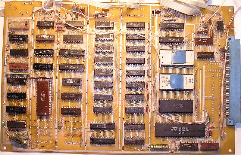

    Я еще раз напоминаю, с теневиком, на двух РТ2 и одной РЕ3 был не НЭТИ а ПЛМ Автоматика. Вот он (это фото не моей платы, я выловил тут на форуме).

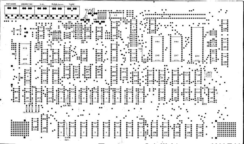

    НЭТИ - на трех РТ4 и одной РТ5. Вот монтажная схема. (прежде я сбрехал когда говорил что на двух РТ4. Просто забыл сколько их)

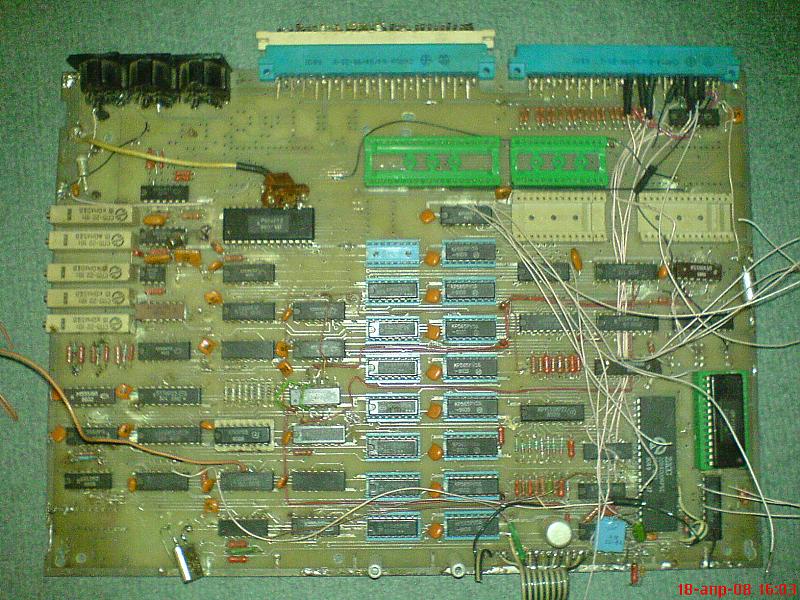

    Окей, вот фото того, о чем я говорил (тоже на двух РТ и одной РЕ, и тоже с теневым портом 0x0f):

    А ведь блин даже по количеству корпусов почти совпадает. Если посчитать обычно неустанавливаемые шинники ва86 и ва85 на плм-автоматике. Схемы должны быть очень близкими.
    Кстати, вариант НЭТИ скдя по схеме имел возможность работы с CP-M. По крайней мере одна из РТ4 наводит на стойкие мысли. Можно отключать RAM/ROM (причем каждую РФ4 отдельно) и таскать ROM в адресном пространстве, в том числе подключая внешнюю RAM и внешнюю ROM, делая это с системного разьема.

    tnt23, а что за разъемы стоят сверху (как называются), а то я весь рынок исколесил пытаясь найти подходящие... Или там левые какие?
    на фотке СНП58-64/94 - папа (на плате), 95 - мама, но эт не родные разъёмы, поэтому у них паяются выводы через один в шахматном порядке, остальные отгибаются и используются для навесного монтажа, кроме того по краям придётся пожертвовать по 3 вывода питания, т.к. родной разъём длиннее чем СНП. Недостающее питание нужно будет кинуть на свободные выводы разъёма проводами.
    родные и в древние времена было не найти - ставили СНП

    Какие-то СНП, точнее не скажу.

    судя попорту 0xF РТ и 2 полям памяти - одно из которых на ру6 'Робик' сто пудовый клон вашей плм автоматики!
