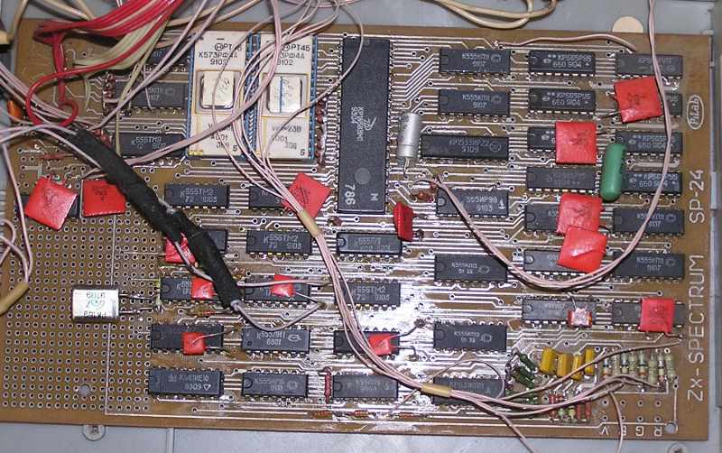

    Question
    Цитата Сообщение от Conan Посмотреть сообщение
    P.S. На втором корпусе (синем, где Scorpion) возможно номера и даты остались. Хочется его фотки увидеть.
    Что-то я запамятовал, где/когда синий арус был опознан как Скорпион?
    На всякий случай приаттачиваю фото внутренностей... интерфейс подключения магнитофона реализован на К561ЛН2. Разве это не Ленинград 48к c клавиатурой от Арус'а?
    Честь имею, Ne01eX!
