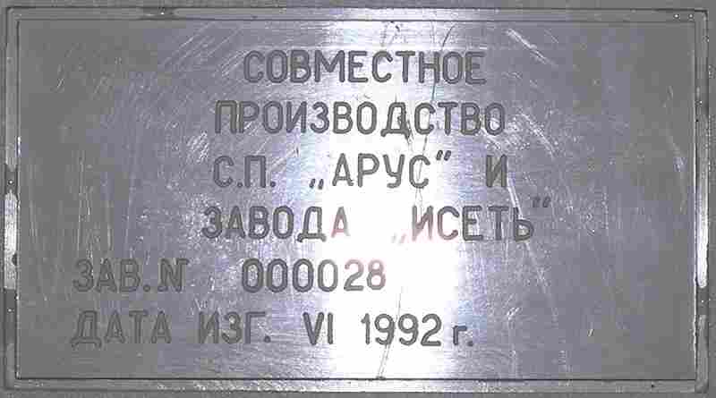

    Post шильдик белого корпуса ПК "Арус"
    В аттаче шильдик белого коруса ПК "Арус".
    На синем корпусе шильдик отсутствует (а также какие-либо следы его присутствия). По всей видимости "синий арус" - это самопальная сборка в унесенном с завода корпусе.
