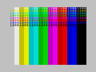

    Хорошо было бы код оттрасить на самом робкие. А цвета там смешиваются подстроечниками и как их не крути, на экране букв нет. Цветовые сигналы при этом на выходе присутствуют. Мне кажется, это все таки конфликт программы и конкретного железа.

    Ура! Разобрался! Работает!
    При перезаписи с писюка на робик, куда то подевались старшие 8 кб. Забито все нулями было. А там знакогенератор. Извените за наезды, сам виноват и наказан, (купил пиво).
    Кстати, закинте, плиз, фото градаций яркости, как оно должно быть.
    У меня на одном компе так - http://sblive.narod.ru/ZX-Spectrum/D...positeMONO.jpg
    Это со встроенного теста ZX-Spectrum 128к (держать caps shift & space и нажать сброс).
    В аттаче цветная картинка из эмулятора (для сравнения чтоб было понятно где какие оттенки).

    по яркости - могу ошибаться но : синий самый темный - зеленый самый светлый
    Загрузил картинку с теста в фотошоп, перевёл в градации яркости. Зелёный оказался самым темным из светлых. Даже переставил его с малиновым, а шоп всё равно определил его так как первый раз. Вобщем отрегулировал (на картинке).
    Наказан - или награжден пивом????????
    Получается, что наказан до сих пор стоит в холодильнике.
