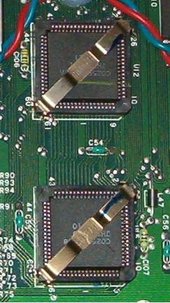

    ох Алексей,не нравится мне это вот твоё "продавливание" микрух в панельках,о котором ты уже в разделе железа упоминал…
    я ж твоё фото видел-смотри плату насквозь не продави
    И мне не нравится. Но глючит просто нереально. Вот первый раз нормально стал работать два дня. Я его сильно продавил последний раз. Я че то не понимаю, эти микросхемы из панелек сами что ли выскакивают ? Но вот продавил я два дня назад, через неделю, то же самое будет. Включишь и начнешь глюки гонять....
    19.06.2007
    Саратов
    2,255
    24
    можт у тебя панельки какие нить нетакие

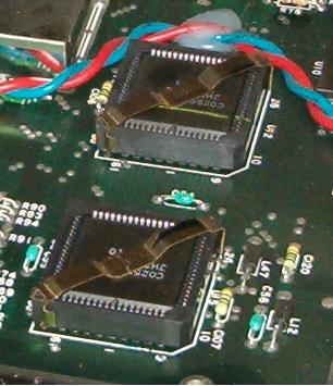

    вот ща вспомнил,у меня када атари ст было (щас токо фотки остались),я его разбирал-там внутре микрухи есть конструктивом такие же как альтеры в пентагоне.
    так вот там на панельку с микрухой,сверху ещё специальные типо скобки прижимные одевались.
    завтро фодки положу.
    вот тебе бы такие бы на альтеры поставить.
    хз,у меня ничо невыскакивает-специально попробовал понажимать-стоят как влитые.
    правдо на шлейфе тсфм панелька не цанговая,но и оно контачит отлично.
    в моём случае почему то глюки победились сменой прошивки большой альтеры о_0.

    Arrow ааа
    Сфоткай скобки, обязательно найду Атари, разберу на скобки и сделаю пентагон постабильней.
    А про ВГ шку, ведь точно наверно она вылазит, раз дисковод глючит. Дисковод у меня импортный, круче некуда. Почти неюзанный Teac. Я его нашел новый. На него я зря наверно грешил. Сейчас корпус поставил горизонтально. До сих пор не глючит. Все дискеты читает четко. Я записал на нем уже около 300 штук 5.25 и пока он их все читает.
    Все глюки из за панелек идут, которых в пентагоне 2.2, полно. Но я сейчас пытаюсь профи к ВГА монитору подрубить, если получиться, то у меня будет второй реал, который будет постабильней работать. В моем Профи все впаяно насмерть. Даже ПЗУ.
    замётано!
    атари мнееее!
