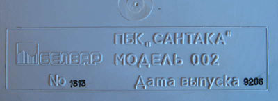

    Цитата Сообщение от AM Посмотреть сообщение
    Смотрим внимательно:
    №1613 дата 9206
    №5083 дата 9112
    №1046 дата 9005
    Это я один вижу противоречие в том, что выпущенный в 92-ом г. экземпляр имеет меньший номер, чем выпущенный в 91-ом?
    Вы почему то пропустили то, что я уже говорил: По номерам «Сантак» дату начала производства, а уж тем более разработки вряд ли можно выяснить.
    Как нумеровались «Сантаки» одному богу известно. Может по годам, может еще как-то. Именно такие номера отпечатаны на днищах корпуса. См, например, фото.
    Еще вопросы по номерам остались?

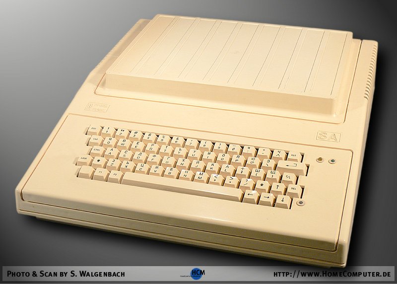

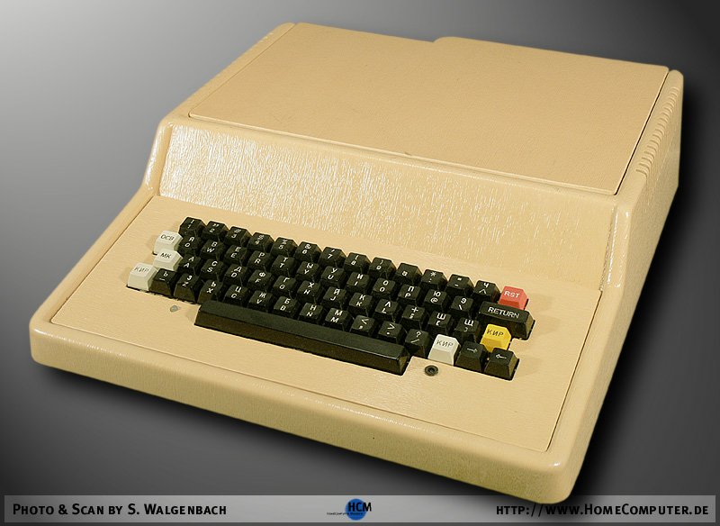

    Да дело как раз в том, что я посмотрел фотки 8А и не увидел под откидывающейся крышкой ПЗУ! Они по всей видимости находятся под клавиатурой, поэтому я совершенно не представляю, как без разборки корпуса их можно свободно вынимать и вставлять обратно!
    Цитата Сообщение от Conan Посмотреть сообщение
    Кстати я посмотрел фото, тот что был с РФ2 назывался «Правец 82». Предвидя ваше: «ну вы же говорили «Правец 8А», скажу, что на «Правец 82» названия нигде не было напечатано. Как раз когда я спалил его, мне выделили «Правец 8А» в чуток другом корпусе (тоже с крышкой). Вот в нем уже были 27хх.
    Должен сказать, что ПЗУ в Правеце-82 на РФ2 определенно не похожи (а похожи на SGS-овскую 2716).
    И ПЗУшек там оказалось не 8, а 6.
    http://www.homecomputer.de/images/ma...Open_Large.jpg
    И килобайт в них не 16, а 12.
    Да и корпуса у -82 и -8А можно сказать практически ничем не отличаются!
    http://www.homecomputer.de/images/ma...z_82_Large.jpg
    http://www.homecomputer.de/images/ma...z_8A_Large.jpg
    Ну чисто ради интереса все же хочется взглянуть на два других номера. Собственно, есть ли уверенность, что все 3 Сантаки -- это продукция одного и того же завода?
