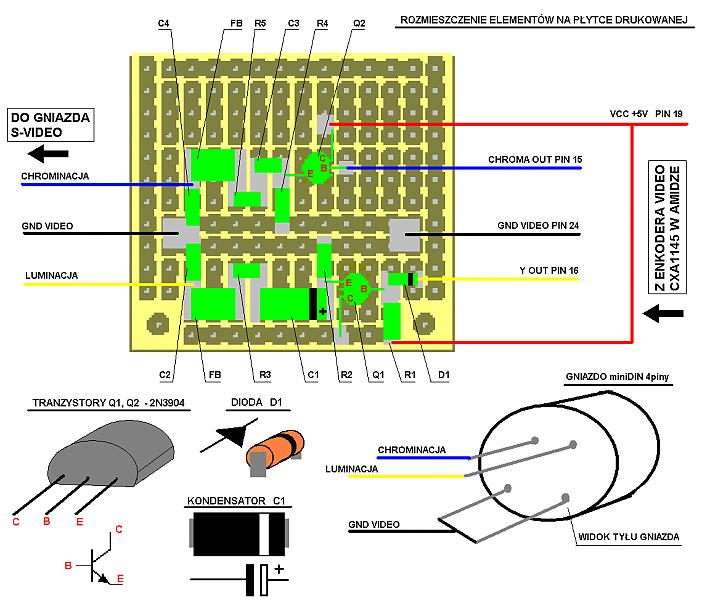

    Один сабж нехочет дружить с другим =)!
    Паять вот это,мне в лом ,т.к. есть кодер (но Стасу всёравно моё глубокое человеческое).
    Говорят что может помочь буфер промеж кодером и амигой.Навроде тех что иногда (оч редко) приходилось ставить при подключении к вга монику.
    Надыть схему/описание.Поделитесь,у кого есть плз .

    ИМХО, проще слепить то что ты в аттаче приложил. Ибо это и есть палкодер. U12, кстати, стоит ВНУТРИ амиги. Т.е. тебе надо просто спять схемку состящую из 2-х транзисторах. Могу дать рисунок печатной платки. Я делал этот мод.

    А схема не приведена.Да и чессговоря у мня амига запускается,вот только на мониторе нету ничего.А по композиту всё ок.
    Надеюсь понятно как я хочу подключить?: амига (rgbs)->палкодер->(s-video) тюнер->монитор.
    Да,всё это понятно.И что стоит внутри,и что кодер это по сути...
    Просто не хотелось лишний раз вовнутрь паяльником лезть ...
    Раз ты это повторял,то:
    Каковы отечественные аналоги транзюков и диода?
    И ещё мне не понятен номинал С3,как это по русски будет ?
    А лучше приведи плз схему по которой ты делал.
    Ты забыл сделать вот это:
    перетащите нужные драйвера (Multiscan и VGAonly) из каталога sys:storage/monitors в каталог devs:monitors, перезагрузите компьютер и выберите режим Multiscan в ScreenMode Prefs. После этого изображение на телевизоре собьётся, зато появится на SVGA-мониторе.
    Лично у меня все работает.
    диод: КД522 Транзистор я даже и не пытался искать аналог, ибо 2N3904 на базаре как грязи. С3 = 1 нф. Один нанофарад.
    Схема точно такая же. Прикладываю свою платку. Она маааасенькая получилась. Полтора на два см.
