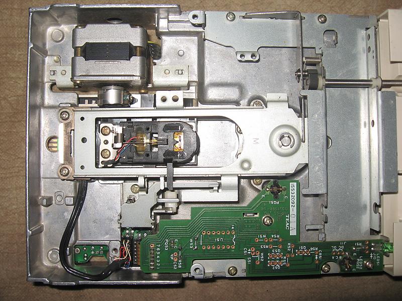

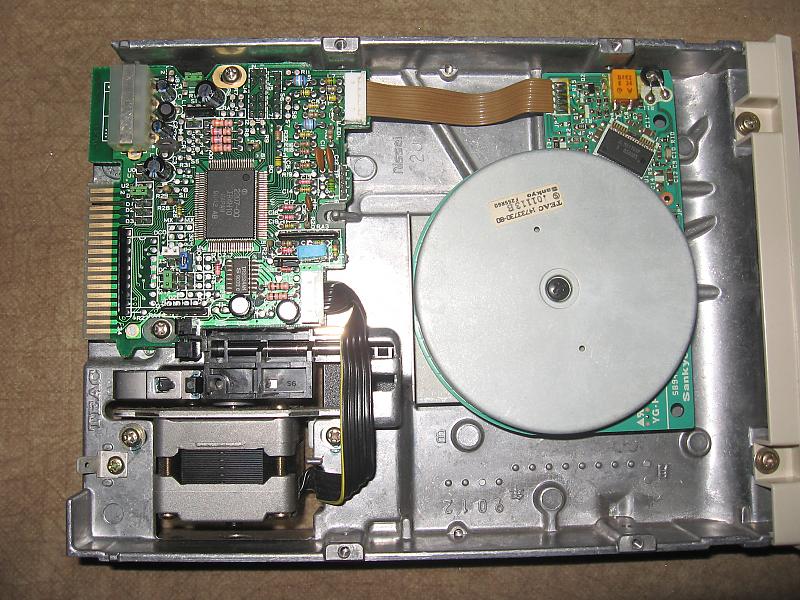

    Фотки вот. Если где надо поближе фотку сделать - сделаю. Но я диск запустил, наверно провод чуть отошёл, но вот этот треск... Ведь угроблю японца. Может действительно чуть движок передвинуть?
    Посмотри на джампер U0 и U1 и т.д. Это что т о с двиганами связано, если я не ошибаюсь. Помоему один из них надо замкнуть - типа U0. По крайней мере у такого же японца(только черного) на работе он замкнут.
