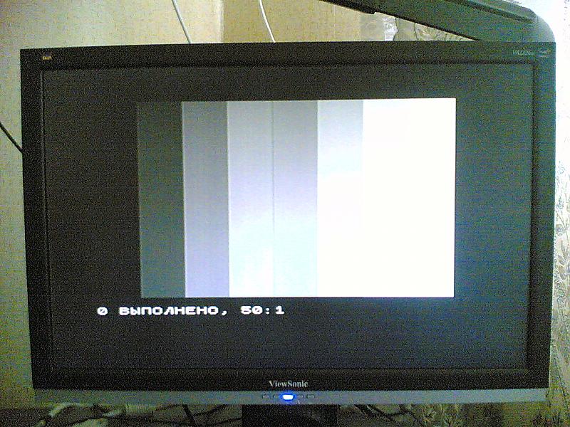

    спасиб AlexFantasy и Михайла за принципы скрутки в видео сигнал, когда доставал свою старую спайку заметил, что там отпаялся один резюк - припаял все заработало
    пробывал подать чисто синхру - тюнер автоматом не распознавал и не показывал, пришлось щелкать стандарты в руную, тогда находил сигнал, но показывал очень серо и неотчетливо. ну да ладно, на своей скрутке показал вполне нормальную ЧБ картинку с градациями. тестил на своей второй рабочей сантаке (вложен).
    так вот та, что нерабочая, вообще ничего не показала, стандартный синий экран (т.е. отсутствие сигнала)
    с чего начать?
    З.Ы. сразу скажу, что осц-фа у мну нету и достать нет возможности.

    19.11.2006
    г.Слоним Гродненской области
    1,283
    Если без осциллографа, то очень тяжко чинить. Хотя есть один вариант, я так свой Пентагон починил. Найди в Сантаке тактовый генератор и вместо кварца впаяй конденсатор микрофарад этак на 2-3, частота тактирования снизится в разы и тогда сигналы можно будет наблюдать светодиодным индикатором. Форму сигнала не проверишь, но можно хотя бы примерно понять что сигнал есть. В Сантаке все сигналы формируются в РТ5 и если она сдохла, то ты уже ничего не сделаешь, мало того что ее уже днем с огнем не найти, так ее же еще и прошивать надо и прошивку где-то найти.
    ЗЫ. Сделай то что обычно при любом ремонте Спектрума делают - померяй питание, выними процессор, померяй шины данных и адреса, посмотри их светодиодным индикатором, воткни тест ПЗУ и что-нибудь да накопаешь.
