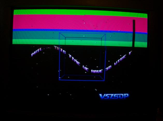

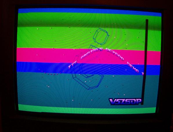

    Автор зарелизил 3D wireframe intro.
    Исходники:
    http://www.retroleum.co.uk/files/v5z80p/wireframe.zip
    Видео можно скачать по ссылкам:
    25 FPS Youtube version:
    <http://uk.youtube.com/watch?v=VB19lLdLm8A>http://uk.youtube.com/watch?v=VB19lLdLm8A
    Лучшее качество, 50 FPS version:
    http://www.mediafire.com/v5z80p (в папке "Videos": 10MB)
    Большую часть фрэйма, занимают реал-тайм 3Д вычисления. Для умножения целых чисел на sin/cos,
    используется аппаратный умножитель.
    Линии сортируются по Z оси.
    Рисование линий происходит аппаратно.
    Звёзды и лого - спрайты. Для вывода скроллера, юзается блиттер.
    В интро используется, видео режим "chunky" (1байт=1пиксель, всего 256цветов)
    На скриншотах:
    - сцена с самым большим 3Д объектом (знак вопроса - 48 3Д векторов)
    - с самым малым (куб - 8 векторов)
