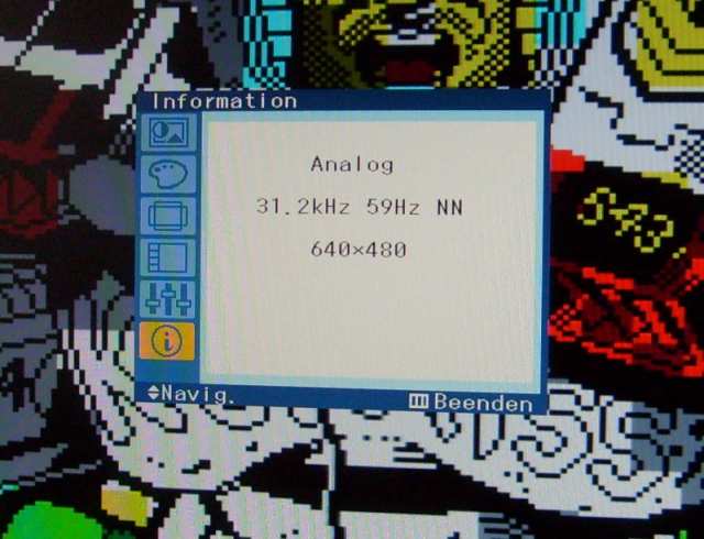

    С того момента, как я первый раз запустил клон спектрума на FPGA
    с использованием корки T80 меня постоянно терзала мысль о
    турбировании своего клона.
    На частоте 7МГц я его запустил почти сразу без особых проблем.
    Потом отложил эту тему ненадолго и вот на днях решил в качестве
    эксперимента разогнать спек ещё быстрее.
    В качестве видеопамяти использовал 8 кб BlockRAM, находящуюся
    внутри FPGA. Работа видеоконтроллера предельна проста.
    Просто отлавливается запись процессором в 1 банк памяти (#4000 - #7999)
    и данные паралельно записываются в BlockRAM.
    Из BlockRAM видеоконтроллер их вытаскивает и выводин на экран
    в формате VGA 640x480@60Гц. Тоесть работа видеоконтроллера
    абсолютно прозрачна работе процессора. Так как микросхема FLASH в
    которой хранится прошивка ROM спектрума тоже медленная (70 нс)
    то у меня получилось разогнать спектрум только до 28МГц,
    и он не всегда запускался. Затем я разместил прошивку ROM
    в самом FPGA и вот оно!
    Спектрум работает на частоте 56МГц!!!
    без единого такта ожидания (WAIT).
    с производительностью 15 MIPS !!!
    Незнаю можно ли такой производительности найти какое-либо
    практическое применение, но эксперимент удался, чего я и добивался...
