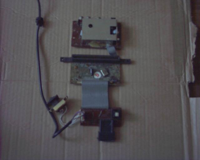

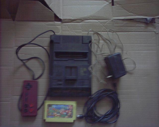

    Нашел сегодня на помойке сей девайс.
    Путем 15-минутной работы паяльником, а также сборки-разборки-чистки смог получить картинку на телевизоре как через ВЧ на частотах 209 и 418 МГц так и через SCART.
    Единственное что с картинки точно понял - видеоконтроллер 6538 "заводится" и выдает картинку. Но выводится "мусор" - хаотично раскиданные куски спрайтов. При нажатии RESET картинка меняется.
    Окончательный "разбор полетов" будет когда достану заведомо живой картридж.
    А теперь немного по "потрошкам" Сюбора.
    Он классический 3-х платный, центральная плата содержит следующие надписи:
    SB-328C TV GAME SYSTEM
    DESIGN BY SUBOR CO
    BERT WU 2.18.1995
    UM6561BH
    Тут усе понятно. Еще на плате много подписей под контакты шлейфов и т.д.
    Еще - родной БП был починен, проверено тестером его выходное напряжение... и он был отправлен в кладовку. Индикации включения нет, в современные удлинители и розетки вставлять неудобно, предохранителя нет, трансформатор "страшный"...
    Вместо него и той-же кладовки взял советский БП-29 9В 1.4А который обладает индикаторным светодиодом, предохранителем и шнуром с вилкой.
    Да, с "дендяшкой" была произведена фотосессия. Сюда выложу только самые интересные фотки. Правда цифрофот мой сильно древний и потому качество не сильно высокое. Но что есть...
    ЗЫ. Последние 2 фотки - то что приставка кажет с имеющимся картриджем. Первая - сразу пол включения до нажатия RESET, вторая после.

    Сорри, нет тут 6538, а присутствует его "эмуляция" в 6561. К сожалению, как уже указывалось мною в соседних ветках, видеоконтроллер в одночиповках очень плохо повторяет оригинальный 6538, слишком много багов и артефактов при работе...
    По двум последним фоткам - хорошо бы почистить разъем. Берете рубль, загоняете его в разъем и катаете...

    Оживил "бобика", картинка есть. В "Танчики" порубился чуток.
    А вот звука пока нет... Буду искать...
