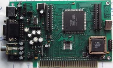

    Тему можно закрывать. Девайс разработан товарищем Ronin, один из экземпляров в настоящий момент находится у меня. Порты #85,#95,...,#F5. Наложения экрана V9990 на спектрумовскую картинку нет и не будет, их можно только переключать программно (порт #F5 бит 2 включает показ картинки с V9990). Есть прерывания от V9990 со своими векторами (D2 (int0) и D3 (int1)). Прерывания снимаются программно путём обращения к видеоконтроллеру, как на MSX.
    Описание чипа: http://alonecoder.nedopc.com/zx/books/V9990RUS.rar

    вопрос, а кроме фото самого девайса, есть ещё что-нибудь ? какие нибудь скриншоты(фото экрана) тестов, как это выглядит в живую и что показывает ?

    Всё зависит от поддержки в эмуляторах.

    Снимаю шляпу .
    Во сколько обошлось создание сего девайса ?

    а как то более детально описать параметры/возможности девайса можно? огласить цены на комплекты и прочее? заранее спасибо!

    Устройство втыкается в ZX-BUS, к нему подключается видеовыход со Спектрума, а с устройства снимается смешанный видеовыход. Предусмотрен также PAL-кодер.
    Возможности описаны в книжке про V9990.
    Цена пока неизвестна. Есть желающие работать монтажниками?

    желающие и более того - очень часто работающие монтажниками - есть. только мы далеко к великому сожалению. но если кто с Украины привезет девайс - с удовольствием помогу собрать.
