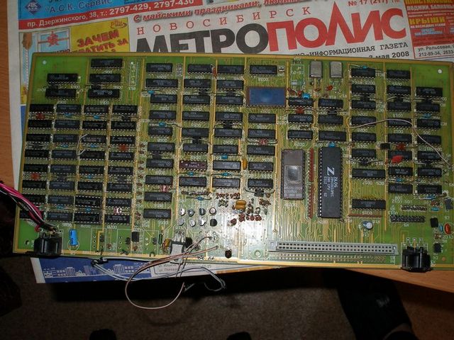

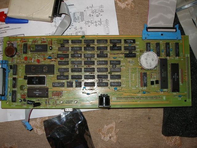

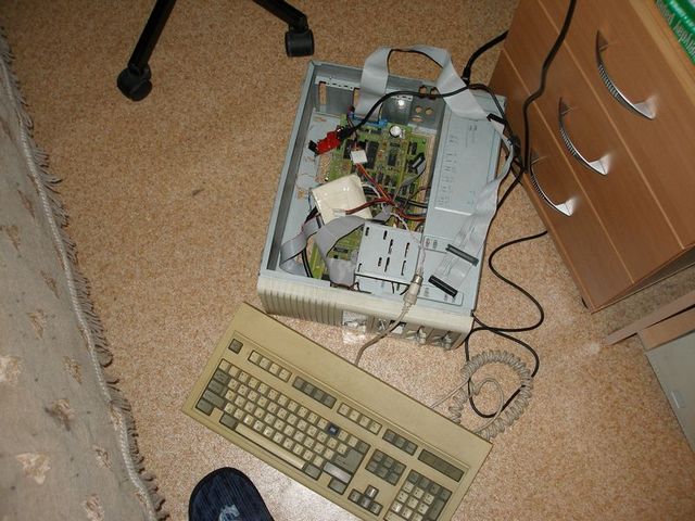

    УРРРААА))))) хыыыы....пятёрка из кургана...
    значит...начал перепахивать всё под АТ корпус...проверять что и как работает. когда всё собрал, в ПЗУ нашол небольшое отличие от 4ки - в меню тестов добавили тест полной палитры на случай установки палитры. прогнал да...цветов там явно не 16)))
    инт пентагоновский...
    долго парился с шлангами фдд....в итоге пропаял разъём на плате верхней, флопы заработали...винт пока не проверял..какой та косяк есть в системе профидос, т.к. при обнаружении винта система подвисла у меня....пока не смарел что там в исходниках, да и вадим чёта не в сети...
    сама 5ка выглядит нормально..фотки прикладываю...

    Это профи ?
    23.03.2007
    г. Сухиничи, Калужская обл.
    1,793
    Это профи ?
    Он самый, натуральный, пятой версии с метром памяти и контроллером винта.

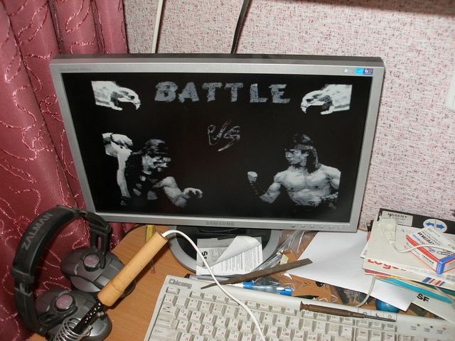

    память стоит импортная, вместо ру7. быстрая...проц я воткнул тот что заказал у чрв - z84c0010. кроме винта ещё ком порт, лпт)))) ПЦ мышь могу подрубить и гонять её везде во всех режимах где есть поддержка...палитра 256 цветов, подрубленный палкодер...а вот он чёта глючит...цвет пропадает и не всегда при включении компа тюнер сигнал славливает((((( чего бы сделать...??
    Цвет может колбасить из-за 155РУ2, было дело. На пробу бы их выдернуть и заменить перемычками для проверки, но они у тебя вроде запаяны? Они вообще с причудами работают, а нужны только для палитры и на работу остального никак не влияют.
    нет. ру2 тут не причём. одно дело кагда цвет, т.е. выборка цвета не верна и вместо красного например жолтый. но тут просто цвет пропадает...
    вот включил комп. цвета на месте...секунда и тут же пропали..причём не просто отключились...а поморгали и нету... такое ощущение чтопосле палкодера, тв тюнер не распазнаёт цветность...в настройках нет управления палом или другими подобными параметрами. в чём может быть трабла я пока понять не могу. бывает иногда так, что цвет держица долго. палитру всю прогоняю, тесты...во всех режимах..а потом бац...и всё монохромное...аж прям бесит!
    ктонить может помоч?
    сильно похоже на глюкало самого tuner-а или coder-а, проверить легко - к телику подрубай и узрееш либо тот же самый эффект либо четкие цвета, тут и станет ясно откуда кривость (я думаю в самом coder-е нужно какие-то кондеры подбирать, помню был самопальный на транзисторах SECAM tuner у друга лет 18 назад так тот наоборот вначале врубался в чернобелом изображении потом после 2-х минут работы цвет появлялся, причем сначала токо вверху изображения потом медленно вниз заполнял весь экран).

    прикол в том, что телек не показывает. вапще ничего нет...

    Ты читал тему помогите подключить профи ? Я там тоже писал проблему с тв тюнером. Решилась переброской проводка с соседнего разъема.
