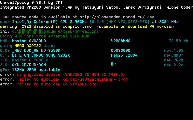

    По умолчанию у меня эмулятор что то выдаёт в дос-окне.
    всем привет.извините что я долго музычку свою не выкладываю(один трек уже сделан),но у моего анрил спекки такая вот проблема.я скриншот вложил.
    sys.trd у меня есть ,а два остальных нет.
    да и кстати у меня вопрос как мне кассетные образы запустить в анрилл спекки?
    помню запускал образ с игрой звездные войны...ждал 2 минуты пока загрузится
    и заходил в каждое меню эмулятора.
    никак не запускает каждая менюшка,даж 48 бейсик.
    будьте так признательны ...у кого такой эмулятор(но не новой версии) помогите пожалуйста.

    насколько помню, надо в ini файле поотключать эти trd файлы и эмуляцию hdd. сделано это было вроде как для эмулирования ATM.
    поправьте меня, если не прав.

    с 1 можно сказать я разберусь...
    а 2 других проблемы остались нерешенные: sys.trd и эмулятор привод сиди "самсунг" требует.

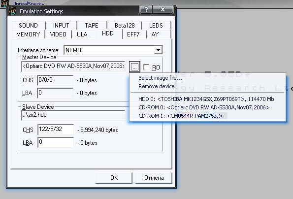

    Это спасибо скажи алонкодеру
    если тебе не нужна эмуляция HDD и CDROM в ini-файле закомментируй в разделе [HDD] две строчки Image0 и Image1
    там будет что-то:
    Image0=D:\CPM.HDD
    Image1=<SAMSUNG CD-ROM SC-140F,>
    если же хочешь использовать свой cd, то туда нужно вписать свою марку привода. Посмотреть её можно, запустив эмулятор и выбрав настройки (ALT+F1 или просто F1 - зависит от клавиш)
