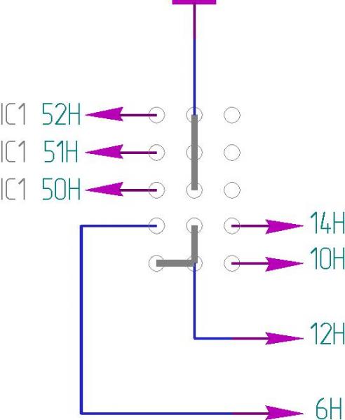

У меня то же Epson SD700AA (сдвоенный с 3,5). 3,5" сдох давно, а 5,25 пока живой. Как-то вызванивал поле перемычек (см. вложение). Может, это как-то поможет!
Показано, как вид на перемычки сверху. "Толстые" серые линии - дорожки на плате. Плотность (ZX/PC), по идее, должна выбираться Тремя первыми перемычками, подачей лог. "0" на соотв. выводы контроллера в самом флопе. Только документыцию на него я найти не смог, а так проще бы было!

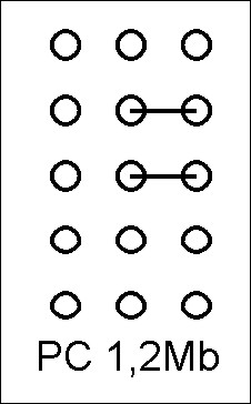

Во втором файле вид перемычек, как оно работало на РС, при этом перемычка SS1(A/B) снята вообще!
