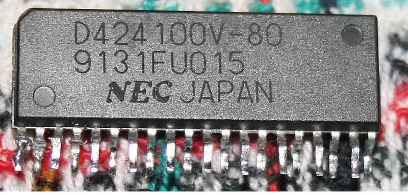

    По умолчанию как добавить памяти
    Есть Амига 3000, есть немного микрух: D424 100V-80
    9131FU015 NEC JAPAN
    Можно ли что придумать и добавить их как фаст память ?

    Вот фотка микрухи.

    Цитата Сообщение от White_Hunter Посмотреть сообщение
    Вот фотка микрухи.
    не помогло.
    единственно что могу глянуть, какие напаяны у меня на 4mb расширении.
    PS судя по всему в зипах выпускалась практически только память, по этому наверно можно рискнуть и повтыкать..
    Т.е. это у меня не память ?
    Купил бы аксель, но только в Москве или России ( если кто послать его захочет )
    А ты смог бы своять мне переходник для сима ?
    память-память. можно рискнуть потыкать ее.
