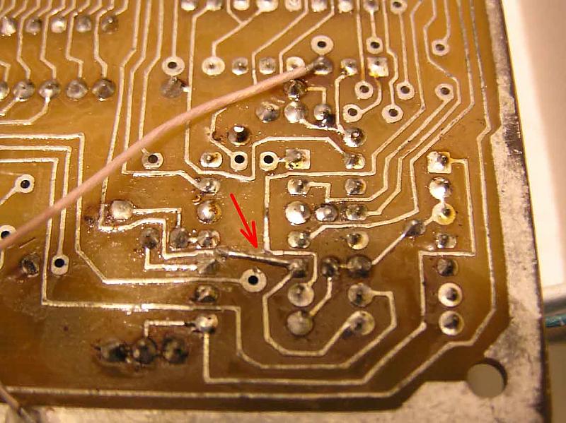

    Контакт есть!
    Только ничего не звучит, тишина
    Куда смотреть? Нагрева нет, питалово везде
    12 В не цеплял, ВГ ессесно не ставил.
    Мож лог пробник соорудить?
    Хочу поднять его
  2. #42
    04.09.2008
    33
    Сначала проверь свой ЗП-1 на работоспособность: один контакт на +5В через
    резистор в 1КОм, другой не припаивая, трогай проводком массу - должен щёлкать.
    Если не щёлкает - выбрось его нафик, купи самые дешёвые наушники-вухотычки,
    используй их.
    Если с ЗП всё нормально, а сигнала на ИЕ-шках нет, тогда смотри генератор.
    Во-первых кварц чтоб был на 14 МГц, оба резистора у кварца не 1К, как на схеме,
    а по 470 Ом каждый, это важно. Микруха генератора DD2 должна быть 555 или 155 серии,
    1533 ставить не рекомендуется.
    На старых версиях платы в разводке генератора были ошибки, смотри на фотке
    как переделаны некоторые дорожки, а также DD9 может быть не соединена с массой.
    Проверь пробником, что есть проводник от массы до 3 вывода DD9.
    Всё-таки на этом этапе был бы очень полезен осциллограф.
    Сфоткай часть своей платы под генератором, хоть помотреть как всё запаяно.

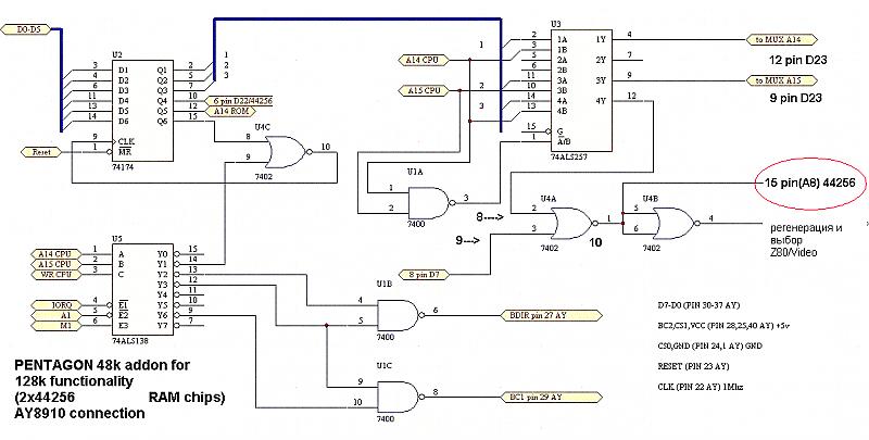

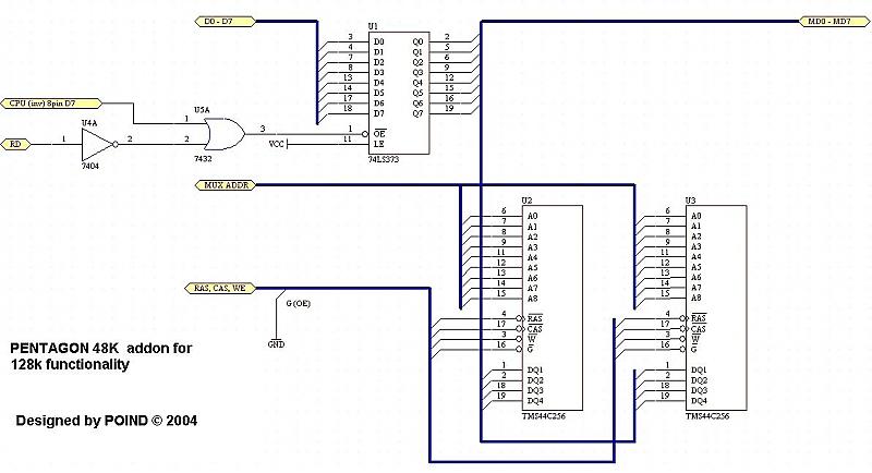

    Посмотрел схемы розшырения Пентагона до 128к и возник вопрос относительно схемы комутации сигнала А8 - логика роботы вызывает опасения относительно регенерации. Схему хочу изменить для Специалиста .

    Всю жизнь делал 128К, допаивая ещё 8 РУ5 сверху, схема включения выше по топику.
    РУ5 регенерятся через RAS видеоконтроллером, и т.к. оба банка в параллель, то регенерятся оба одновременно.
    По поводу 44256 и вашей схемы к сожалению ничего сказать не могу.
