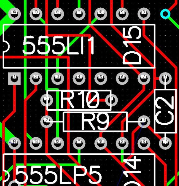

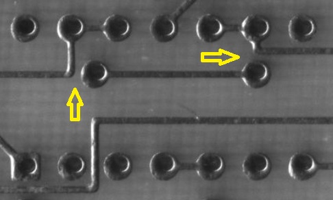

    Цитата Сообщение от Heiniken Посмотреть сообщение
    15. Добавить КП для точек подключения, обозначенных на схеме около D44 (ЛП5).
    Это я предложил добавить одну контактную площадку, подключенную к D44-2,5,9,12 (ЛП5), чтобы можно было ее замыкать на GND или +5V для инверсии видео. Но это не обязательно.
    12. Устранить 2 замыкания цепи DD13-3 -- DD14-5 -- DD14-6 с другими цепями (около двух переходных отверстий под DD13).
    Это под ЛА12 на BDI нужно поправить верхний слой - сделать как на фото (см. вложение).
    Проводник, уходящий от D13-10 в сторону BDI, конечно, там не нужен. Можно его убрать. Но я не стал придираться к нему, типа оригинально
    Начал смотреть новый вариант. Пока вот что заметил:
    - поправить нижний слой под D15 (см. вложение 2);
    - соединить D19-13 (ТМ2) с D19-14 (+5V);
    - проводник +5V между процессорной частью и BDI сделать пошире.
ID:	37362   Нажмите на изображение для увеличения.
    Последний раз редактировалось Mdesk; 15.09.2012 в 04:30.
