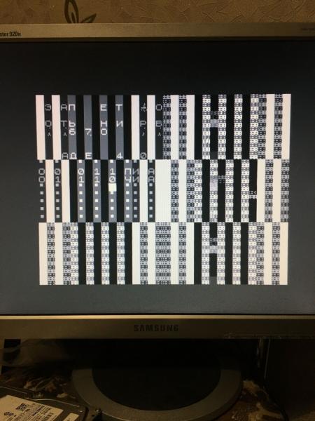

    Добрый день всем ретростроителям . Нашлась в гараже плата Пентагон 48 ,сохранилась еще с времен 90-х . Собрал процессорную часть .Подключил пока все сигналы миксом к ТВтюнеру получил ЧБ изображение Тест ОЗУ из Радиолюбителя показывает ОЗУ исправно . Зашил тест ОЗу48 .виснет на первой стадии см. картинку. Может кто подскажет куда смотреть , Регистр сдвига D25, D37 ,D38 менял .Нажмите на изображение для увеличения.

  2. #142
    14.05.2015
    г. Харьков, Украина
    2,940
    150
    302
    171 сообщений
    Цитата Сообщение от Alex48 Посмотреть сообщение
    куда смотреть
    А что за тест из радиолюбителя ?
  3. #143
    09.12.2020
    г. Мариуполь, Украина
    Там где на бордюре видно исправны микросхемы или нет
    http://zxbyte.ru/test_rom_for_zx-spectrum.htm

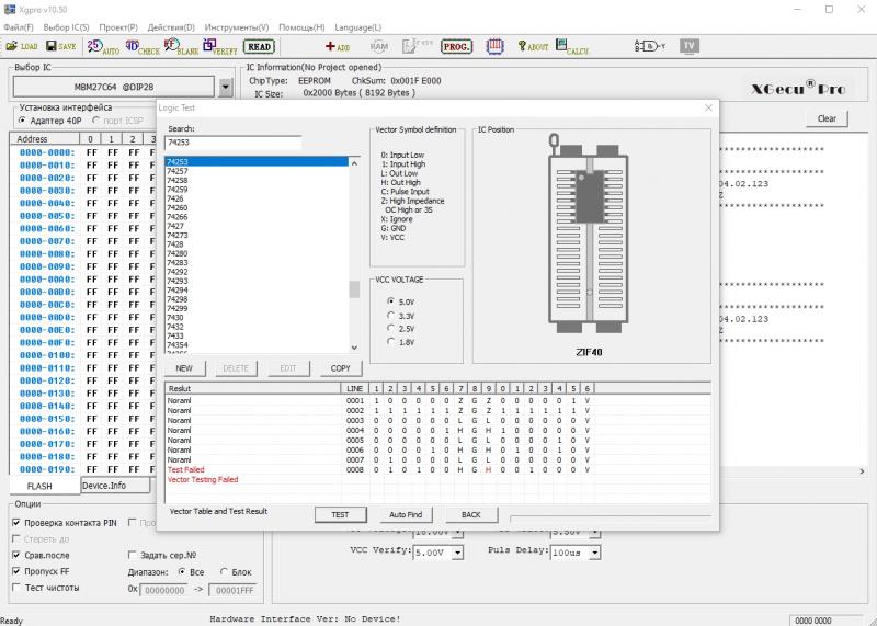

    Заработала !!! Подозревал что дело в адресации ОЗУ но осциллографом ничего не определил , выпаял все КП12 проверил тестированием логики на программаторе TL866 pro (там есть тестирование логики, спасибо китайцам) ,одна оказалась совсем немножко битая , см. скрин.Нажмите на изображение для увеличения.
