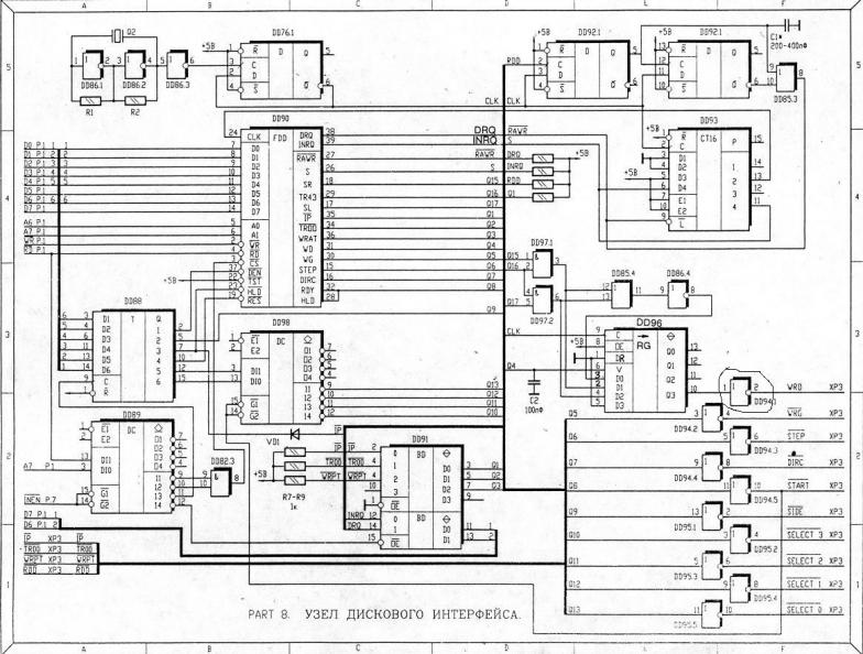

    Цитата Сообщение от sevol Посмотреть сообщение
    а DD82 3н. должна идти на DD94 1н. ? или это опечатка? Если не опечатка что делать с DD84, ноги перерезать?
    Да опечатка в маркировке,DD94.1 лн2 находится в узле дискового интерфейса.
    Спасибо, теперь все вродебы понятно) Еще вопрос. DD83 5 ногу резать на 3 ногу идет с 4-й или это тоже ошибка? Я так понял ничего не трогать, просто произвести изменения, что вы нарисовали и все))
    Нет больше резать нечего не надо
