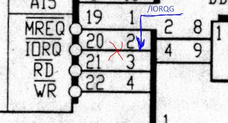

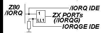

azx987sa, в пентагоне если юзать Глюк и Nemo то делать надо обе доработки, сброс в нулевую банку и Iorqge.
Вот тут я по этой теме топтал - ТЫЦ
А если не юзать Глюк? Если юзать только KAY?
azx987sa, Здесь еще смотрим. http://zxpress.ru/article.php?id=10283
