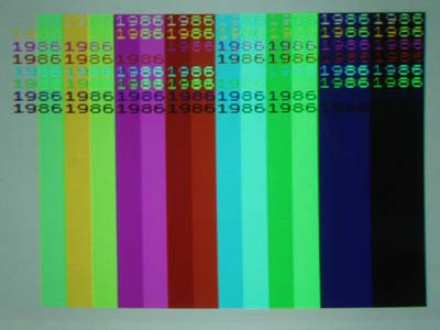

    ты резисторы и ТМ9 проверил что я говорил? мож там пайка где холодная при транспортировке контакт потеряла
  2. #42
    18.01.2005
    3,695
    СОветологи опять какуюто муйню городят , на АТМ предварительно в Ру2 должна быть загружена палитра, если она не загружена то цвета будут отображаться случайным образом в зависимости от настроения ру2.
    Код цвета можно посмотреть на выходе ру2 (бордер и скрин одним цветом выставить). Если код цвета на ру2 ОК, то проверять ТМ8 и резисторы.

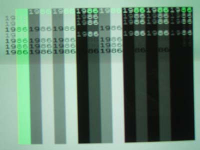

    Коды цветов на выходах РУ2 я проверил - при бордюре и экране одного цвета соответствующим образом меняются сигралы R+, G+ и B+ а "минусовые" цвета остаются в нуле. Так и должно быть, как я понимаю. Прозвон цепей от выходного разъема RGB до соответствующих ног ТМ8 показывает, что контакт есть, сопротивления какие надо. Тщательный осмотр платы в районе R49-R54 на предмет посторонних соплей результатов не дал. То есть остались непроверенными ТМ8, но их без осциллографа не посмотришь, это я оставлю на следующую неделю. Да и честно сказать, не верю я, что они битые, потому что:
    тот самый хваленый на 100% исправный телевизор (Thomson 21DP135KG), похоже, несет чушь. Картинка 1: исходная тестовая картинка - на полосах с повышенной яркостью видно преобладание зеленого цвета. Картинка 2: то же, но с переставленными сигналами R и G. Если бы избыточный зеленый цвет получался где-то в компьютере, то на картинке мы бы увидели преобладание красного на полосах с повышенной яркостью. Однако как был зеленый цвет, так и остался. И наконец, картинка 3: то же, но все 3 цвета перемкнуты накоротко. И даже в таком виде белая полоса повышенной яркости имеет так надоевший мне зеленый цвет. Другого телевизора пока под рукой нет, будет на следующей неделе, там продолжим.
    И по проблеме с -15В: как было сказано, это напряжение нужно для питания УД2, ПВ1 и ПА1. Вчера я отпаял R80 (см. схему выше), и померял ток через него и напряжение на выходе при частично вытащенных м/сх.
    Только УД2......-17,7В.......80 мА (у мультиметра сгорел предохранитель, поэтому ток мерял на пределе 10 А )
    УД2+ПВ1..........-11,8В.......90 мА
    УД2+ПА1..........-15,8В.......110 мА
    Все 3 м/сх........-9,3В........110 мА
    Непонятно: сколько потребляет преобразователь сам по себе? Можно ли по этим цифрам сказать, какая из микрух так мешает?
