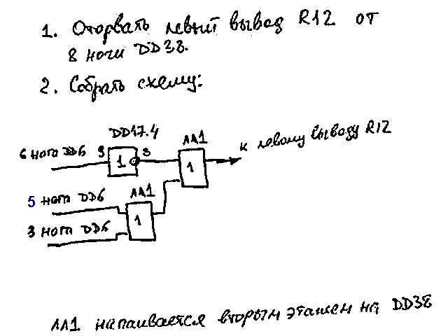

Поставил себе на комп General Sound 512. Звук прекрасный, софт работает. Но есть проблема - почему-то сигнал IORQGE не выполняет свою функцию - не блокирует спековские порты при выборке потов GS. Правда, фатального вроде бы ничего нет, но имеется пересечение GS-портов #BB и #B3 с одним ZX-портов - портом принтера и Covox'а - #FB. Так как Covox у меня исправлен, то при обращении к GS раздаются различного рода щелчки, а при передаче массивов данных - дикие завывания Covox'а.
Вопрос, почему не работает IORQGE? Что я сделал не так? Потому что все было по инструкции: отогнкл у спековского проца ножку с IORQ и пустил ее на плату через резюк (как возниколи проблемы - пробовал разные значения. Последнее - 300 Ом (было 600 и др.)). Все, что до резюка, т.е. выход с проца - IORQ, то, что после резюка, т.е. уже на плате - IORQGE. И тем не менее - не пашет. В чем дело и что делать при минимальных усилиях? Кнечно, можно порезать на мамке несколько дорожек, напаять бутербродом 1-2 микрухи и сделать более полную дешифрацию порта #FB, исключив пересечение. Но хотелось бы все-так лечить не следствие, а решить проблему универсально в корне.
