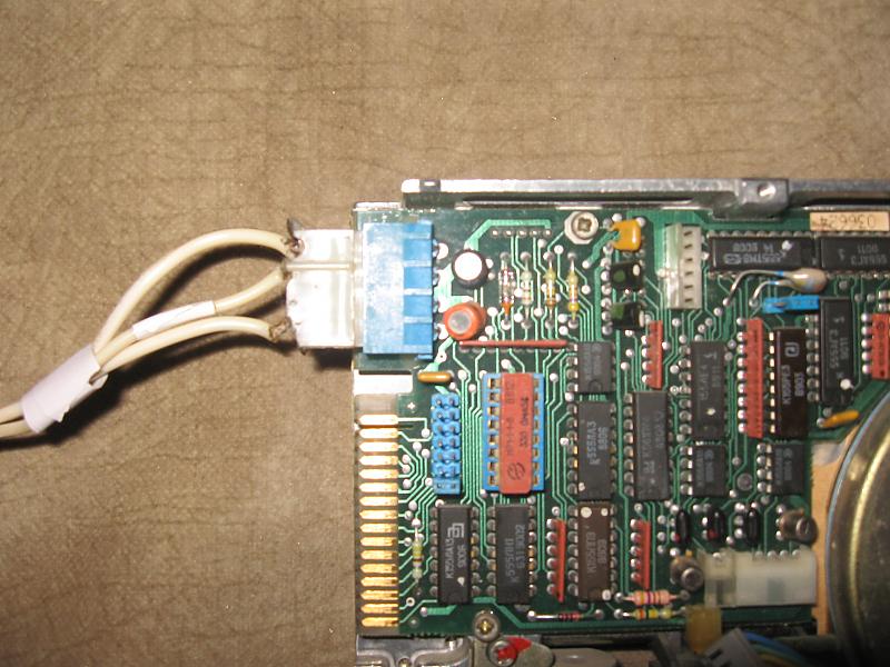

    Посмотри на джампер U0 и U1. Это что т о с двиганами связано, если я не ошибаюсь. Помоему один из них надо замкнуть - типа U0. По крайней мере у такого же японца(только черного) на работе он замкнут.
    Замкнул и ту и ту. Опять три раза доезд до середины и обратно сопровождается треском, только считывает boot теперь не сразу, а с задержкой секунд пять. Так что этот вариант отпадает походу дела...
    Тут его голова пытается уехать назад. Вот как сделать так, чтобы этого не было. Может ещё где чего замкнуть?

    Я замкну. А не сгорит чего в дисководе или в компе? У меня ВГ запасных нет.
    Тут я ошибся на моем замкнуто вот так D0 и U1.
    Если за ближайший час тебе не помогут, то я сфоткаю плату своего тика(надо фотик стрельнуть после обеда).
    На моём только D0. Если замкнуть U1 чтение диска происходит не сразу после этого треска, а через секунд 5-ть.
    Cфотографируй плз. А то ведь жалко технику.
    Короче вот архивчикс - смотри, пробуй.

    дай и какой провод, какое питание ?
    Даю фото. Питание не знаю. Наши крутят, роботрон тоже работал, да и тот медлееный тик тоже.
    Опс. Спасибо конечно, но не тот. У меня модель TEAC FD-55GFR 193-U
    Фото подключения питания:
    Последний раз редактировалось Rindex; 09.07.2008 в 14:41.

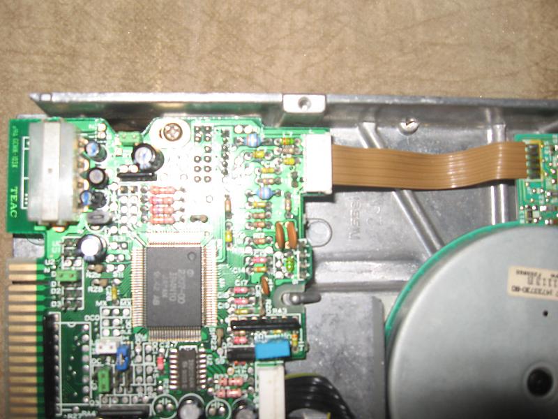

    в принципе перемыки стоят правильно кроме FG что рядом с разъёмом питания, попробуй её замкнуть
    Зелёная вверху? Она замкнута. У меня в разъёме питания подключены только три провода.
    черный земля, красный +5, желтый +12, но перепроверь
    Может средние замкнуть надо между собой? Землю-то. Или они в дисководе замнкнуты уже, а может в этом и нет.
    сначала он по-моему хочет голову дисковода направить назад, но у него естесственно это не выходит, поскольку там стоит металлический ограничитель, вот отсюда и происходит этот треск
    такое может быть если не срабатывает оптопара датчика 00 дорожки, т.е. головка доезжает до края, а датчик об этом не сигнализирует и соответственно шаговик как ни в чём не бывало шагает дальше в поиске 00 дорожки, но т.к. голова уже упёрлась, то она начинает биться в упор, отсюда и звук. Попробуй почистить датчик не снимая платы, сняв плату или сдвинув шаговик собъёшь юстировку.
  11. #20
    10.11.2007
    Khimki
    18,222
    15 сообщений
    А где он этот датчик-то?
