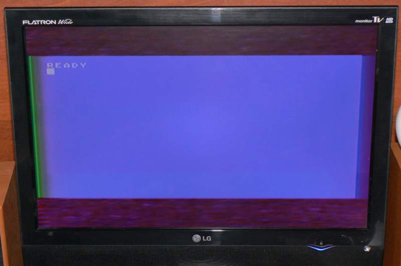

    Дошли руки до двух атарек. Вообщем подключил я по сигналу COMPOSITE и GND к своему монитору LG по НЧ(тюльпаны) входу. Картинка какaя то прыгающая и цветовой шум, смотрите скриншот. Возможно я не так ее подключал, там есть еще сигнал COMPOSITE LUM и СHROMA.
    Кто подключал в чем причина? Может надо подавать на композитный вход моника.
    Вторая плата, увы только показывает такой же экран, но без надписи READY.

    LUM & CHROМА = s-video

    Сделай обязательно модификацию Super Video. Я сделал и S-Video заработало чётко. Правдя я ещё рубильник на композитный вывод повесил, а то с него шум на луму шёл и появлялись слабые вертикальные полоски.
    А - и ещё я поменял все электролитные конденсаторы на свежие.
