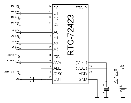

    Вот схемку намалевал, только RTC часть. Во всяком случае сейчас сделано именно так. В скобках номер ноги на трапдор слоте.

  2. #42
    17.10.2005
    Владимирская обл.г.Радужный
    712
    ок. то что нужно.

    ну так походу и есть . а на А1200 я пока так и не нашел аналог RTC чипа.
    народ - у кого есть аксели на 1200 - гляньте плиз - у кого какие чипы часов стоят.

    у меня на обоих акселях M6242B (Blizzard1230 IV и MTEC T1230/28)
    http://www.htmldatasheet.ru/oki/m6242b.htm

    На amiga-hardware, часы втыкаемые к clockport: две штуки на M6242 и одна RTC-72421
    Может Амига сама определяет какие ей часы подсовывают? В эмуле-то пофигу какие часы ставить.

    У меня в акселях стоят м6242 и RTC-72423.

    В общем, для 1200ки я наверно тоже себе смастерю Вот только разъем надо бы раздобыть.

    я - чуть погодя. попробую приспособить 68030 купленный у CHRV как аксель. торба правда с трапдор разьемом

    А схемка есть? Или все с нуля?

    с нуля а схемку сдеру с книги по 68020
