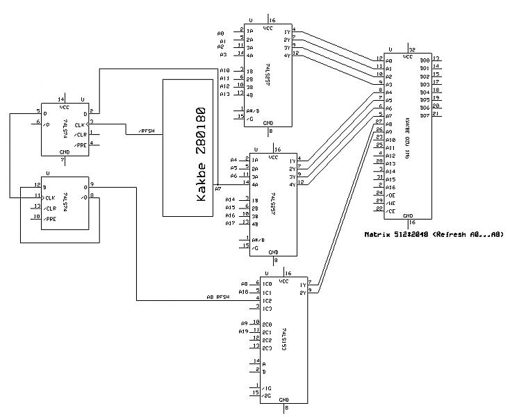

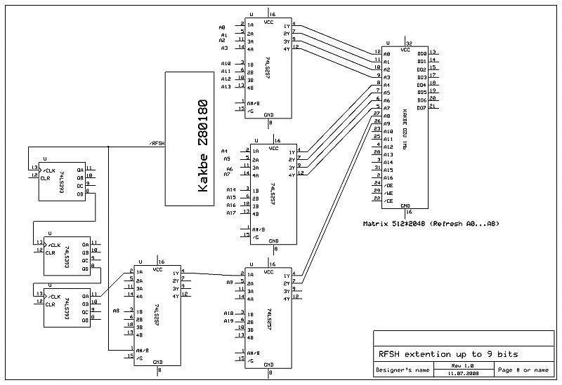

    Планируется схемка процессорного модуля на Z80180 и SIMM 1Мб (не Спек!).
    Без видеоконтроллера, рефреш планируется через проц.
    Однако, у Z180 он 8-битный, а у ОЗУ - 9 бит.
    Предлагается вашему вниманию прототип схемы расширения до 9 бит.
    Делим импульсы /RFSH на 512 и закидываем вместо A8
    в момент действия сигнала /RFSH через КП11 (xLS257).
    Вопрос: пойдет ли такое? Возможно, я с инверсией напутал,
    но принцип правильный?

    Может и пойдёт, но поскольку схема нарисована не полностью - нет узла формирования сигналов /CAS и /RAS, да и вместо DRAM нарисован модуль SRAM, по этому фрагменту сказать наверняка затруднительно. Хотя ход мыслей правильный
    Я бы сделал о другому:
    1) поделил на 2 сигнал A7, выделив его в цикле REFRESH;
    2) через простейший мультиплексор на ЛА3, сигнал A8 с процессора и деленный на 2 A7, подал в схему в качестве адресной линии A8.
    Схема получается на двух D-тригерах (один корпус TM2) и 4 элементах 2И-НЕ (ЛА3, тоже один чип).
    Если не понял могу нарисовать схему, но мне кажется и так ясно.
    В редакторе не было DRAM А RAS и CAS я скопирую у Буна
    Меня рефреш только беспокоит.
    Спасибо, так даже проще будет! А то я уже 10-битные счетчики начал искать, чтобы на 1 м/с сделать.
    Буду думать, можно ли скомбинировать этот мультиплексор и следующий, к-й часть адреса передает. Схема понятна.
    Нарисовал схему.
    Хорошо, что всего 1 корпус задействуется для деления.
    Мультиплексор смультиплексил в 1 корпус (КП2).
    Единственное, что тревожит:
    в момент спада /RFSH (активация решрефа) адрес должен уже быть на шине проца. Смотрел доку Zilog - туманно довольно нарисовано.
    Последний раз редактировалось IanPo; 17.07.2008 в 15:36. Причина: добавление схемы и размышлений
