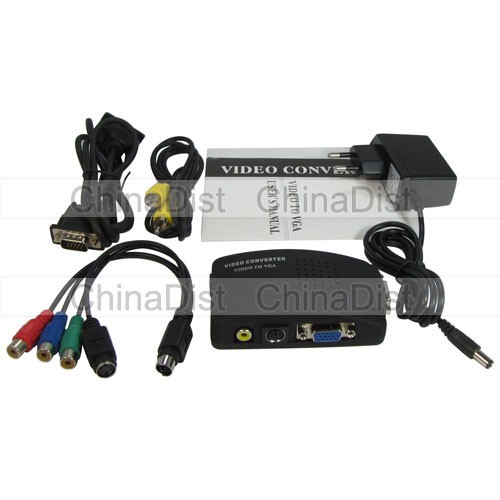

    Использую такой вот конвертер как на фотке,
    но нихочет ничего показывать
    когда беру RGB и синк и делаю из него композит, показывает всё, но не особо качественно, подумал если RGB переделать в YpBpr должно быть получше, но не работает...
    нет тут каких-то специальных настроек или камней там подводных каких?
    спасибо.

    сторонняя аппаратура (dvd проигрователь к примеру) по компонентному входу работает нормально?
    Я боюсь спросить, через что делаем из RGBS композитный сигнал?

    104
    13
    9 сообщений
    volton, композит эта штука берёт с-видео тоже , а ypbpr мне взять не откуда больше... но думаю что должен работать
