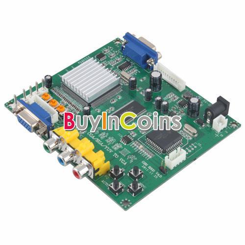

    volton, не, ну чем всякие неизвестные штуки я уж на ебае универсальный апскалер за 28$ закажу, как на картинке.
    а почему удивлён про работу этой плюшки-то? в общем-то AD724 делает ещё и с-видео и с ним качество даже ничего совсем, но хочу ещё лучше добиться.. вот по этому и мучу с ypbpr т.к. ничего другого эта коробка не принимает...

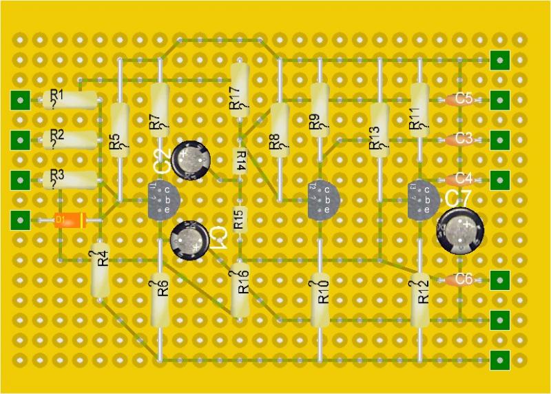

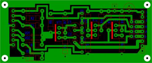

    Набросал, кстати раскладку для макеточки 5 на 7 см и прикладываю старую печаточку

  9. #18
    30.04.2020
    г. Киров
    19
    Подскажите по первой схеме в этой теме (которая во втором сообщении в прикрепе в djvu). Я так понимаю, верхнюю часть нужно повторить 3 раза, для каждого цвета?
    Есть ли разведенная плата под ЛУТ для этой схемы?

    Да, для каждого цвета свой усилитель-инвертор, чтобы вычитать-суммировать сигнал в нужных пропорциях.
    Только надо тщательно подбирать весовые и согласующие резисторы. Для разных клонов - разные номиналы. Есть два пути: вычесть сигнал яркости из R и В или вычесть G и В из R, G и R из В. Но оба варианта требуют точных пропорций сложения-вычитания. Кстати, современные ТВ критичны к правильности синхросигнала-гашения. То есть, к полученному из весовых резисторов сигналу Y, надо правильно подмешать синхроимпульсы-гашение, чтоб получилось на уровне 0,3 вольта гашение, а полный размах - 1 вольт. А цветоразностные сигналы на уровне 0,7 вольта. Иначе нихрена не работает на LCD, хотя многие CRT проглатывают отклонения от стандарта.
  11. #20
    30.04.2020
    г. Киров
    19
    А какой принцип подбора/настройки? можно ли обойтись подстроечными резисторами?
