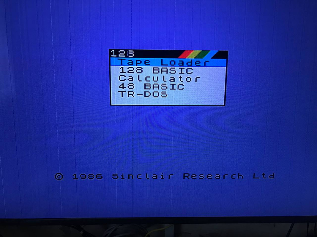

    Собрал, работает. Но есть помехи в виде тонких вертикальных полос. Причем при прикосновении щупом осцилла к выходу Y помех становится процентов на 90 меньше. Кстати, не могли бы Вы написать как правильно по осциллографу отрегулировать? А то нет опыта работы с видеосигналами, не знаю, какие уровни должны быть. Буду благодарен, если подскажете или может быть есть что почитать

    Включить BRIGHT 1, BORDER 7, PAPER 7, поставить щуп на выход Y, развёртку, скажем, на 20 мкс, 200 мВ и выставить размах 0,9-1,0. Размах цветоразностных разный, но не более 0,7 В. Размах R-Y измерять при красном экране, B-Y при синем.
    Помехи скорее всего от проводов и монтажа. Надо максимально короткие провода до преобразователя. Ну и кондёры не помешают лишние. Имеет значение откуда берётся +5В и земля. Желательно ближе к вводу основного питания компа, а земли сигнальных проводов соединять в одной точке, где и земля питания подключена. Осциллографом посмотреть пульсации по питанию в режиме AC и сеткой 50 мВ.

    Спасибо за методику, буду пробовать отстроить. Преобразователь смонтирован на отдельной плате, вот сигнальные провода - да, с "запасом" (сантиметра 2). Питание взято с разъема Х1, откуда и сигнал. на плате преобразователя питание разведено через индуктивность 100 мкГн, за ней тантал на 22 мкФ и керамика на 100 нан. Питание от импульсного БП. Но есть возможность перепаяться прямо на шину питания (там рядом на плате). С длиной сигнальных проводов от платы спектрума понял - чем короче, тем лучше. А есть значение, каким проводом? Я соеденил МГТФ-ом. Быть может экран нужен?
    По питанию "шумы" посмотрел, шумит в пределах 35 мВ.

    Провод не так важен. Как всегда важнее питание, особенно земля. Земля - самое важное. Основной принцип не плодить контура и индуктивности. То есть короткие соединения в одной точке. Индуктивность, тантал и керамика - это то, что нужно! 35 мВ для цифры отлично, для аналога не совсем, но пойдёт. Может и БП даёт пульсации. Наряду с непосредственным измерением щупом, я использую такой метод: щуп на крокодил земли цепляю, получается петля на конце щупа. Катушка-антенна такая. Этой петлёй можно водить по плате, по проводам, в режиме максимальной чувствительности осциллографа. Излучения и частоты неплохо сканируются.

    Буду пробовать с питанием разбираться. Настроить получилось, разностные сигналы выставил красным и синим по 250 мВ (дальше уже на тв цвета двоиться начинают), зеленого убрал по белому полю "на глаз", Y выставил 0,9-1 В. Картинка прекрасная, с помехами бы вопрос решить еще теперь. Благодарю Вас за помощь!
