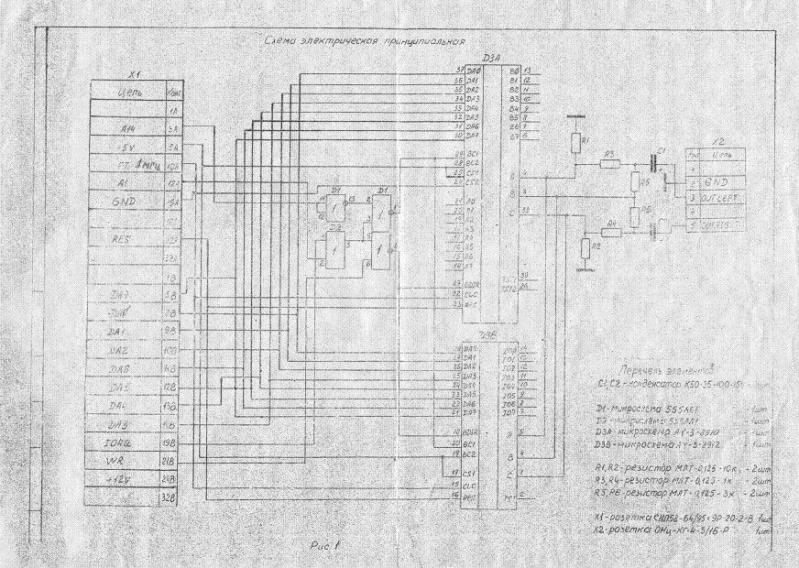

    Переконвертировал один из имеющихся у меня Dizzy 5 scl-файл в ТРД. При запуске программы на заставке с музыкой через несколько секунд работы мой Пентагон 48(128) сбрасывается. Если до этого нажать пробел и продолжить игру, то игра загружается и работает без всяких проблем со звуком в игре.
    Системный тест 4.21 что возможно звук. процессор подключен не совсем правильно т.к. на шине присутствует мусор. Но всякие демки типа Лира2 работают без проблем.
    Прикладывю схему подключения звука в моём Пентагон 48(128).
    Установлена AY плата фирмы Семитрон.
    Вопрос к присутствующим какие доработки можно сделать в схеме подключения AY, чтобы более соответствовать стандарту?

    Да, третий тест из Лиры2 с бутылкой тоже виснет. Видимо придётся добавить сигнал М1.
    после краткого взгляда на схему с подключенным М1 AY-ADAPTER-SCHEME.jpg и схемой в моём компьютере AY-3-891x-Semitron.jpg то первое что приходит в голову это просто подмешать сигнал М1 к сигналу А14 используя один элемент И-НЕ(ЛА3) используя его вместо одного элемента ИЛИ-НЕ (D1, выводы 11,12,13) используемого как инвертор по моей схеме ...
    Т.е. вместо одного элемента ИЛИ-НЕ (D1, выводы 11,12,13) используемого как инвертор, использовать один элемент И-НЕ(ЛА3) подмешивая сигнал М1 к сигналу А14 ...
    Поэтому вопрос к схемотехникам: достаточно ли будет сделать это?

    По-моему, наиболее логичным - максимально повторить "вторую" схему (AY-ADAPTER-SCHEME), т.к. она "более совместима".
    Хотя, вариант с "введением" в схему сигнала М1, должен быть, тоже работоспособным..

    зачем огород городить? М1 на BC2 подай

    Ну что подмешал сигнал М1 к сигналу А14, т.е. вместо одного элемента ИЛИ-НЕ (D1, выводы 11,12,13) используемого как инвертор, использовал один элемент И-НЕ(ЛА3), теперь без проблем работает и заставка к Dizzy5 и 3й тест (бутылка) в Лира2. И системный тест пишет что в режиме прерывания шины чиста ...
    Непонятно чего авторы доп. платы сразу пожалели одну 555ЛА3 ?
    Единственный вопрос теперь по поводу тактовой частоты YM, у меня на плату сейчас подано 1 Мгц, но в других топиках читал что стандартно надо 1.75 Мгц?
    Хотя с 1 Мгц у меня всё работает без всяких проблем ...
