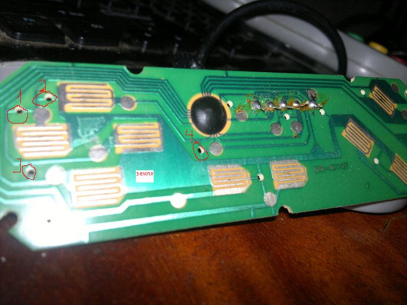

    Есть джой от денди.Как мне его подключить к PentEvo?
    Я понял что надо отрезать все дорожки к микрухи и припаять отдельно к дорожкам проводки.На платке джоя как раз есть дырочки,что-бы припаять,на крестовине их правда только 3.А как мне найти землю?
    Земля самая широкая. Контактных площадок 4, для каждой кнопки. Это на крестовине. Судя по фото джой уже переживал ремонт)

    Широкая-это та широкая дорожка?
    4,а дырок всего 3,что-б припаять проводки.

    вот и 4-ая дырдочка. вобщемто дырочки делались для разрыва проводников!

    Спасибо!
    Killer,
    Буду делать.А то надоело все с клавы гонять.
