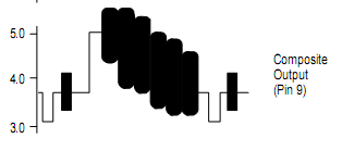

    Собрал пал-кодер по схеме от NedoPC. Ничего не получилось. Растра нет. Может быть, там другая схема включения?

    Собирал всё на монтажке. Сегодня всё много ра проверял, тыркал осциллографом. fsc есть, все сигналы проверил по фирменному даташиту. А вот на 20-й ноге (композит) идёт что-то странное (фото приложил). Изображение изредка появляется но и то без синхронизации. Ещё кондёры которые возле кварца стоят я поменял на 56pF вместо 33pF. Если ничего не получится, поставлю микруху обратно в сегу и буду пробовать с сеговской обвязкой.

    При отключённом и включённом байте картинка на осциллографе одинаковая!!!

    На фотке что-то напоминующее переменку 50Гц. Может просто напросто идет наводка? Или питание нефильтрованное... У CHRV на PAL-кодере для устранения помех куча конденсаторов и рекомендуется дроссель на питании.

    Вообще то сигнал по идее и должен представлять собой лесенку, вот вырезка из даташита MC1377

    Ура, ребята! Всё заработало!!! Запаял микруху обратно в сегу, отпаял резисторы, которые шли к микрухам на сеге и на них подал сигналы. Теперь у меня есть оч. хороший пал-кодер! Кста, эффекта верёвки не наблюдаю. И ещё вопрос. Как мне правильно подать I-сигнал?
