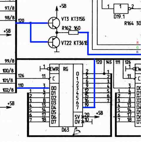

    И ещё вопрос. Как мне правильно подать I-сигнал?
    Я имею ввиду сигнал яркости для полного RGBI.
    С уважением, Александр.
    Не нужно его никуда подавать , это ваще цифровой сигнал . На выходе спека уже и так еть нормальный RGB с замешанным битом яркости .
  5. #34
    11.01.2006
    Брест/Минск
    8,398
    124
    62 сообщений
    На байте НЕТ!!! BRIGHT 1 результата не даёт...

    На байте НЕТ!!!
    Чего нет ? Яркость в RGB незамешана ? Не верю . (отдельно бит яркость подаётся только на мониторы c цифровым входом)
    Значит что то сдохло .
    Приаттачте ктонить плиз схему в какуюнить байтовую тему .

    У Байта яркостный сигнал не подмешивается к RGB. Вот участок схемы формирования канала синего цвета. На регистр приходит с мультиплексоров, регистр сдвигает, с выхода подается на транзисторы и оттуда на выходной разъем. Синим обозначил прохождение сигнала для наглядности.
    Разъем RGB у Байта не пяти, а семиконтактный - СГ7. Яркость идет отдельным пином. Кроме того, для Байта выпускали мониторы, у меня был такой черно-белый М7814.04 и в техническом описании к нему сказано: "Монитор М7814.04 ОТИБ.467814.001-04 предназначен для преобразования логических информационных сигналов от ПЭВМ "Байт" в алфавитно-цифровую и графическую информацию на экране электронно-лучевой трубки." Так вот у него был разъем тоже на 7 контактов. По одному из дополнительных пинов подавался сигнал яркости, по второму - звук. Я, когда подключал к цветному телевизору, делал схемку подмешивания яркости в сигналы цветов .

    Круто
    Собсно BYTEMANу и нужна эта дороботка .
