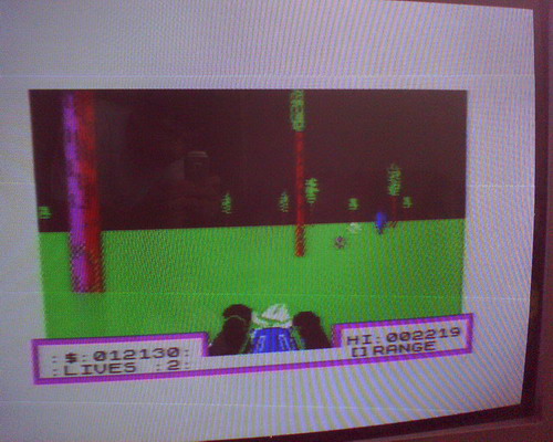

    Нашёл в одном из журналов радио как подмешивается яркость в орионе-128. Там собрано на диодах. Попробую так-же.

    Вот фото того, что сейчас есть:

    омг,какой муар то страшЕнный...
    других входов,я так понял,в телеке нет?
    Есть RGB, но он почему-то не работает
    С уважением, Александр.

    точно есть rgb на скарте?
    просто есть распространённая ошибка когда люди подключают,а телек в режим приёма rgb не переключают (есть такие аппараты,где с пульта это не делается).

    Видать, я спалил вход переключения. Подал на него +5V, появились цветные полоски, и после этого он больше не переключился...

    5в многовато...я ставил подстроечник на 1мом,выводил его на максимум,включал комп,и плавненько крутил до срабатывания переключения в rgb.
    хотя вот спалить...ну незнаю-может твой и спалился от 5в...всякое бывает...у мну на двух телеках ничего не сгорело от 5в.
    Добавлено через 5 минут
    на разных тв-по разному-где то 5в надо,а где то и 1,5 пойдёт.
    ты попробуй ещё раз,можт получиться...
