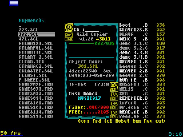

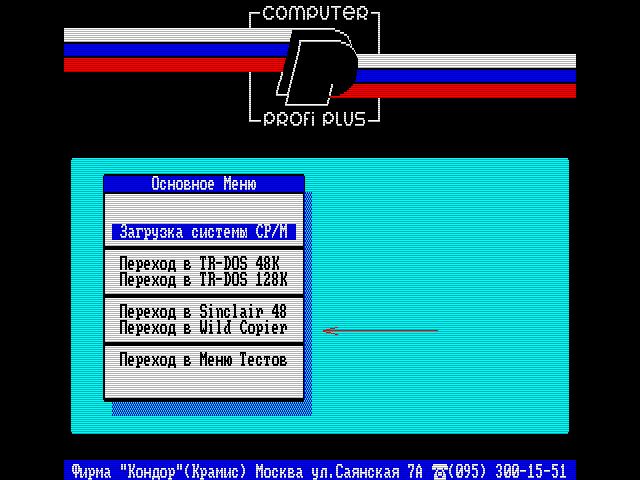

    Модифицировал прошивку для Профи, если это можно назвать модификацией.
    1) Вместо Basic - последняя ROM-версия лучшей на мой взгляд утилиты для работы с HDD/CD/DVD - WDC.
    2) В главном меню прошивки добавлен соответствующий пункт.
    Конечно данная модификация проводится за 2 минуты в любом hex редакторе. Не смотря на это решил выложить.

    Спасибо,тут мне друг поставил на профи твой мод,вот проблема будет ли работатшь вилд без контроллера? ато у нас черный экран на профи 4.02?
