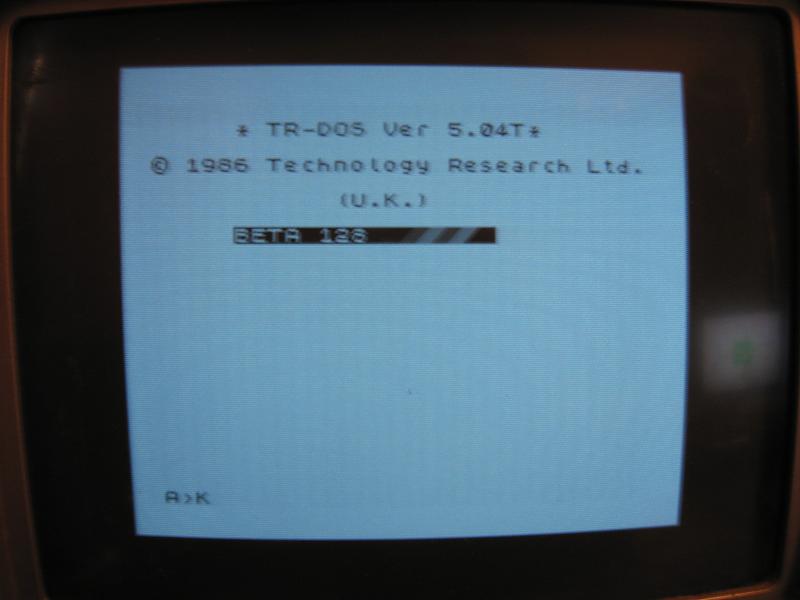

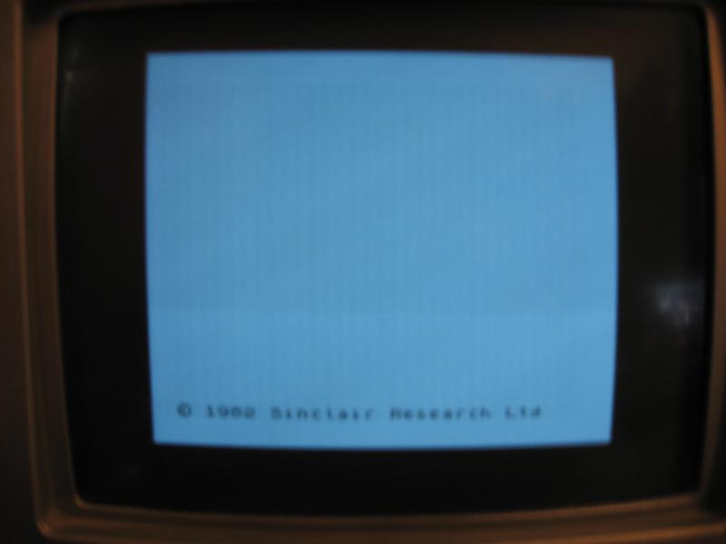

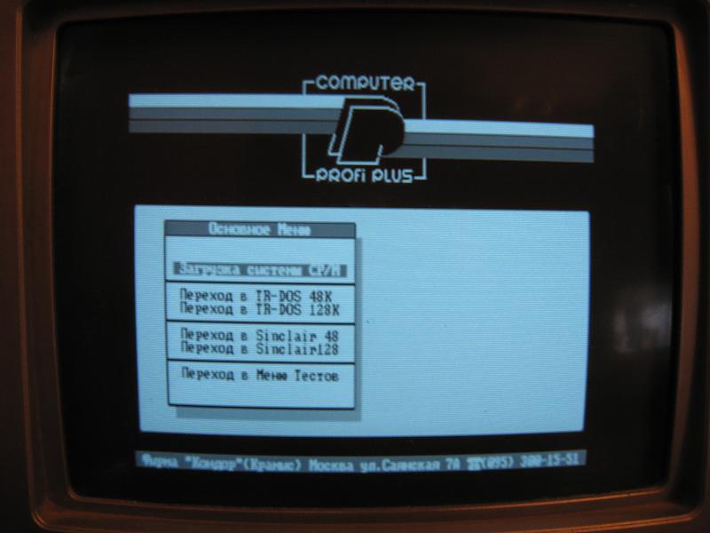

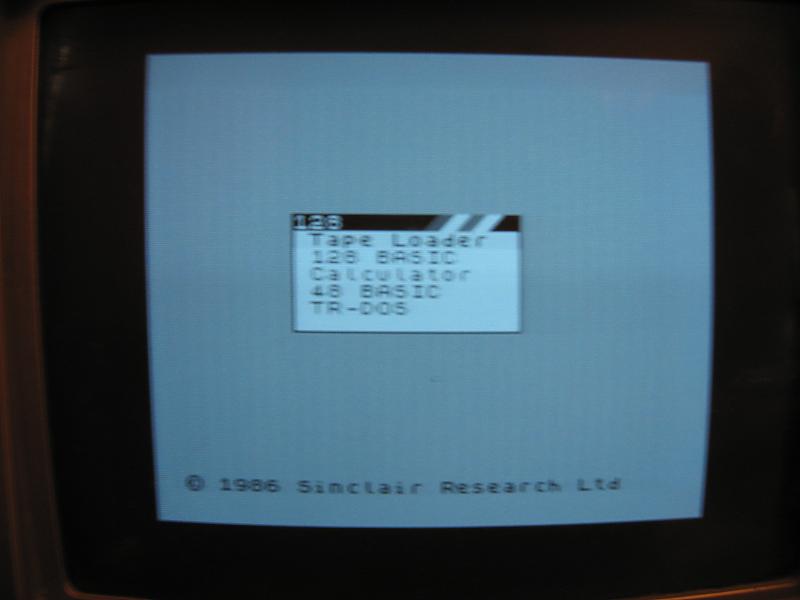

    Итак. Нужно вообще-то понажимать двумя клавишами. Верхняя плата - слева маджик (если не Дупанов, он тебе и не нужен), всередине - то что надо будет нажимать. Нижняя плата - слева подключение памяти и не только, всередине - ресет, справа - турбо. Вообщем играемся двумя и ресетом. Турбо и Маджик оставляем в покое.
    Все клавиши отжаты - 1982 Sinclair Researth
    Нижняя левая нажата, верхняя средняя отжата - 1986 Sinclatr Researth и меню 128 квадратное в середине экрана.
    Нажаты обе и нижняя левая и верхняя средняя - прошивка TR-DOS 5.04T
    Чтобы включить режим Профи, из меню 128К, просто левую верхнюю отжать, а нижнюю среднюю наоборот нажать.
    У меня вот такая прошивка. Есть ещё и другая (или другие, не помню уже). Сорри за качество, но лучше никак чего-то не выходит.

    ps: картинка профинской прошивки у меня другая.
    Ну я так и думал, у тебя здоровыми буквами написано похоже. Так у меня тогда версия прошивки значит по-новее будет.
    не помню. надеюсь сегодня вечером удаться попробовать.
