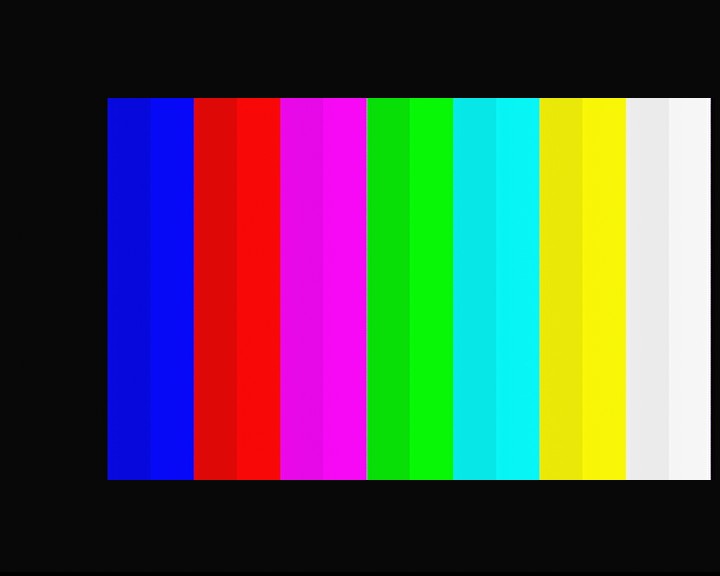

    яркость должна быть "типа msx", влияющая на три канала (как в emu) или "типа zx
    Штатно из компьютера выходят четыре цифровых сигнала и преобразование в аналоговый RGB происходит где-то снаружи (похожие вопросы возникают, например, с Корветом, Орионом). Кто как подмешает интенсивность к цветам при подключению к монитору, так и будет.
    Во вложении захват с Суры через комплектный ТВ-адаптер.
Название:	CLRS  СУРА--ТВадаптер--RGBзахват.jpg
    Интенсивность подмешивается через диоды, схема аналогична Спектрумовской - 15 цветов, тёмно-серого(ярко-чёрного) нет.

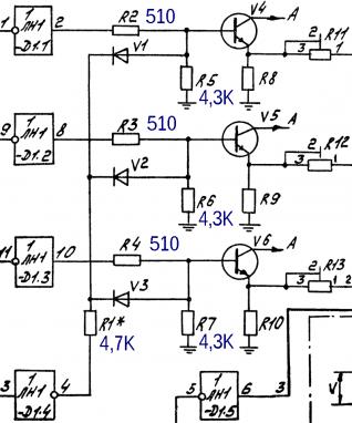

    К ТВ-адаптеру у меня два вопроса:
    1) почему такое отношение яркого и не_яркого ?
    2) почему на яркости работает один резистор (R1) ?
Название:	тв-адаптер фрагмент схемы.jpg
    Вижу необходимость вместо одного R1 использовать три последовательно с каждым диодом и номиналом (навскидку) 1...1,5 кОм.
    Если в этом же тв-адаптере подмешивать интенсивность без диодов, а только на резисторах, будет 16 цветов(плюс тёмно-серый) и яркие цвета с меньшей насыщенностью.
