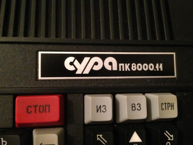

    Сегодня добыл "Суру". Интересно, что на шильдике надпись ПК8000.11. Это Модификация какая-то или у всех так?

    У меня просто ПК8000. У тебя похоже экслюзив
