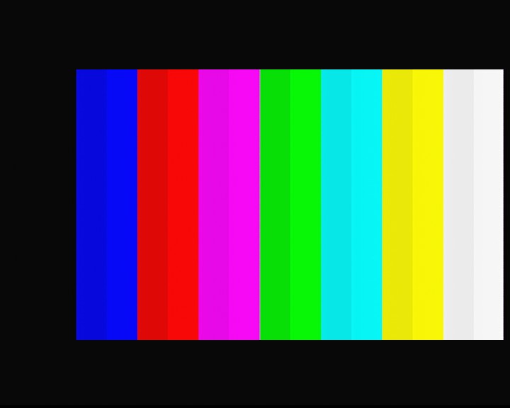

    Здесь фотка всплывала с реала:
Название:	CLRS  СУРА--ТВадаптер--RGBзахват.jpg
    В принципе это то, что я помню с "детства". На моем современном нет родного адаптера и тем более монитора, так что цвета немного отличаются (более заметные переходы между светлыми и темными цветами, но яркость и контрастность я сам настраивал).

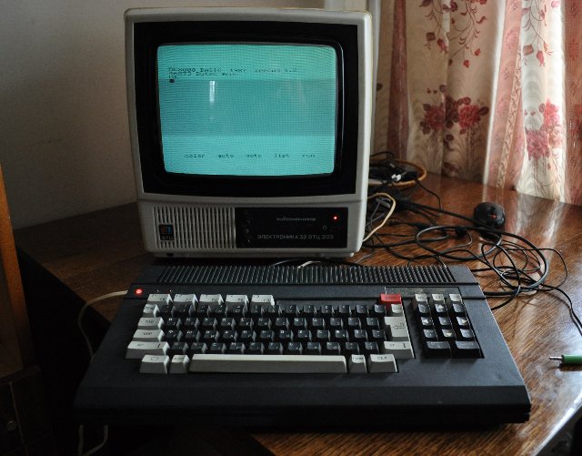

    Что касается aspect ratio, то его никто пока не знает. В инете нашел только одну более-менее вменяемую фотку с родным монитором:
    Это видеорежим 0. И здесь видно, что изображение сильно вытянуто. По крайней мере сильнее, чем на EGA-мониторе. Видимо это из-за особенностей монитора "Электроника 32ВТЦ", чей экран совсем не соответствует буржуйским 4:3. Думаю по этому монитору можно вычислить родной aspect ratio.

    Поскольку никто не хочет сознаваться в том, какие палитры используются в эмуляторах, то на выбор лишь две палитры: обычная линейная и палитра с картинки от DDp. Экспорт в SC2. Буду признателен, если проверите корректность создаваемых файлов. Скачать.
