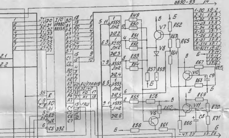

    b2m разбирался, насколько помню он писал на форуме и в конфигах у него есть соответствующие различия. В частности C7 для 1.2 у него
    portC[7]=prn.~strobe
    и при печати символа на принтере в пзу 1.2 этим битом щелкают
    Есть одна маленькая проблемка, на схемах от Mick'а порт C7 никуда не запаян, судя по всему.
    На родных схемах намного хуже. Порты С1 и С7 закорочены, и обозначены на разъеме принтера как STR(obe).
    wtf

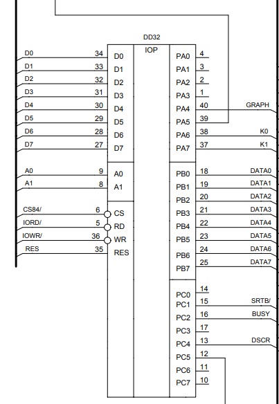

    Я бы сказал что они запараллелены.
    В emu:
    для 1.1 - portC[1]=prn.strobe (в режиме 1 С1 это как раз /OBF - строб вывода новых данных)
    для 1.2 - portC[7]=prn.~strobe

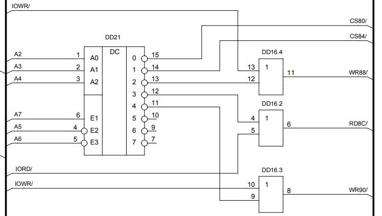

    По блоку начального запуска, интересный момент.
    Сигнал выбора чипов DD32 и DD33 (порты в/в), CS84/ и CS80/ соответственно, формируются без относительно обращения именно к портам.
    То есть по прямому адресу, как на Радио-86РК.
    Следовательно, при написании своих прошивок и тестов (!) надо учесть этот момент.
    Блок начального запуска выбирает ПЗУ принудительно, после сброса
    и до появления в младшем байте шины адреса шаблона типа 100000хх (80h..83h).
    То есть, любые адреса в ПЗУ типа 0080, 1081, 2А83 и так далее, приведут к загрузке следующей команды уже не с чипа ПЗУ,
    если вы вдруг еще не инициализировали чип DD33 на правильную карту памяти.
    Возникает вопрос, всегда ли выбираются указанные чипы, на младших адресах памяти?
    Судя по всему да. Но от неверного чтения и записи их спасают уже нормальные сигналы IORD/ => RD/ и IOWR/ => WR/
    Этот же вопрос скорее всего будет важен при ремонте, когда не понятно почему не выбирается ПЗУ.

    ivagor, схема запуска состоит из триггера DD5.1 и мультиплексора DD34.
    После сброса, ВВ55 ничего не может выводить полезного, для выбора ПЗУ, так как она отключена триггером и мультиплексором от такой возможности.
    Состояние после-сбросовой "отключки" отменяется только после появления сигнала CS80/
    Как он появляется, я запостила схему выше.
    Также, после сброса ВВ55 не может быть настроена на вывод, это послужило бы причиной множество КЗ и соответствующих бедствий.
    Смотрим книгу Домашний компьютер/Зеленко Г. В., Панов В. В.,. Попов С. Н.- М.: Радио и связь, 1989.-144 с.: ил.-. (Массовая радиобиблиотека; Вып. 1139),
    страница 123.
    При начальном запуске из микроЭВМ на соответствующий вход ППА должен быть подан сигнал "Сброс" (RESET).
    По этому сигналу все порты ППА настраиваются на выполнение операций ввода в режиме 0 и их разряды обнуляются.
    То есть, следуя логике "обнуления" ППА, после любого обращения к адресам, похожими на адрес порта (появление сигнала CS80/), мы должны увидеть ПЗУ, которое четыре раза отображено в адресное пространство (16кб x 4).
    Так как карта памяти будет заполнена нулями.
    То есть, мы к ОЗУ доступ теряем, а не к ПЗУ как я подумала сначала.
    А схема запуска выходит делает тоже самое (множит ПЗУ), только без участия ВВ55.
    Интересно было бы это проверить вживую.
    По ресету все регистры ВВ55 обнуляются, соответственно все порты ВВ55 будут настроены на вывод и в 80h будет 0. Т.е. если программа не задаст другое значение порта 80h, то все адресное пространство будет пзу.
    Что по сути, Вы и сказали, кроме режима на ввод, а не на вывод.
    wtf
    Я при отрисовки ориентировался на плату. На плате C7 и C6 никуда не идут.
    Возможно в других более ранних версиях было иначе

    Mick, я имела ввиду что проблема не в схеме.
    А в трактовке того, как работает печать на принтер.
    Заводские схемы нечитаемые, для меня лично, вызывают замыкание мозга и зрения очень быстро.
    Прекрасно, есть есть альтернативы.

  11. #590
    27.04.2015
    г. Пенза
    516
    333
    96
    64 сообщений
    И все таки, это неверно!
    Логика обнуления не выводит ничего наружу (пусть нули и есть, где то внутри самой ППА), так как выводы настроены на ввод.
    Для внешнего, мира они Hi-Z, что скорее всего воспринимается как "1".
    Следовательно, неинициализированная DD33, показывает для внешнего мира в карте памяти биты Hi-Z (интерпретированные как "1"), что соответствует ОЗУ во всем адресном пространстве.
    Но схема начального запуска отключает эту карту, до появления на ША A7=1 и A4=A3=A2=0.
    При появлении на ША описанной комбинации, формируется сигнал /CS80, отключающий схему начального запуска.
    И, как следствие, включающий карту памяти, которая располагает ОЗУ на всем адресном пространстве.
    Для нас является полезным то, что нужно успеть инициализировать DD33 в первые 128 байт ПЗУ (0..007Fh).
    Или в "других" 128 байт, избегая младших адресов на 80h, как это сделано в оригинальной ПЗУ с бейсиком.
    Если этого не сделать, то произойдет "потеря ПЗУ" и выборка только из ОЗУ.
    Данное явление, я уже заметила при снятии сигналов с "физики".
    Кардиограмма
    Теперь ясно, почему не работал мой первый дурацкий тест.
    В ПЗУ 2048 байт была записана повторяющаяся комбинация "F3 AA F3 55". А в конце 2048 байт стоял "JMP" на начало.
    Но выполнялись только первые 128 байт и все.
