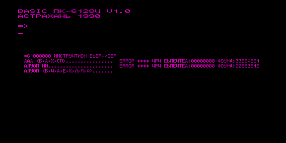

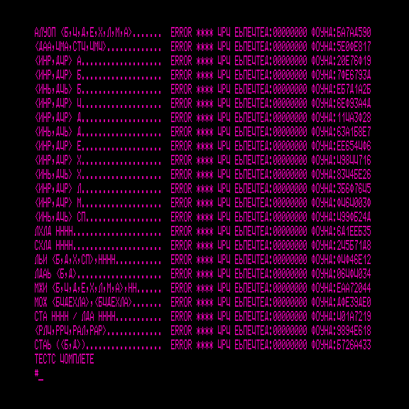

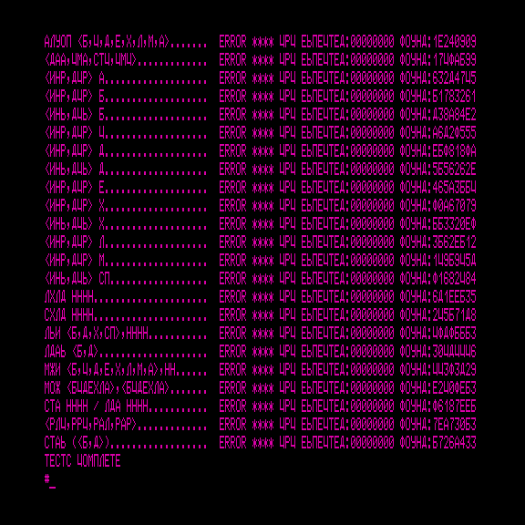

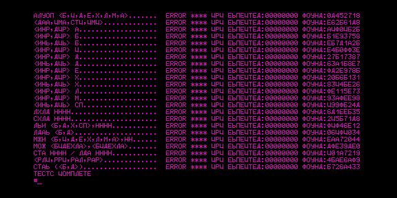

    С тестами недокументированных флагов 1821ВМ85 предлагаю пойти по простому пути и использовать 8080EXER.
    Он отличается от 8085EXER только тем, что не маскирует недокументированные флаги.
    Сомнительный момент только один - влияет ли на 1821ВМ85 dad на что-нибудь кроме флага переноса.
    Если предположить, что не влияет, то можно использовать оригинальный вариант 8080EXER.
    Возможен и альтернативный вариант - использовать ldsi вместо dad. В доках написано, что эта команда не влияет на флаги.
    На базе заготовки Ramirosа сделал 2 соответствующих варианта.
    Вложение 39719
    Чтобы представлять, что от них можно ожидать, прогнал эти тесты:
    1. В текущей версии EMU (от 13.01.2013, на странице скачивания написано 15.01.2013)
    exer8080
    exer8080ldsi
    продолжение в следующем посте

  10. #129
    07.08.2008
    8,424
    768
    2,374
    1,322 сообщений
    39 Post(s)
    продолжение

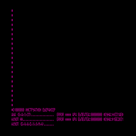

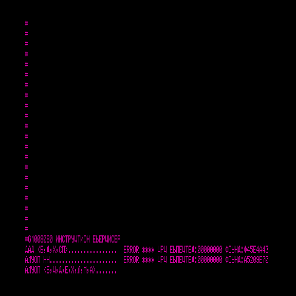

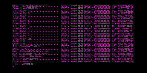

    2. и VV 6.73
    exer8080
    exer8080ldsi
    Видно, что в EMU версии с dad и ldsi работают одинаково, а в VV - по разному. Т.е. в эмуляторах есть 3 не совпадающих результата. Вполне возможно, что на реале будет четвертый.
    dk_spb, на Вас вся надежда. Только не знаю, какой вариант (8080 или 8080ldsi) предпочтительнее. Наверно можно выбрать любой из них и посмотреть, что получится.
    Оффтоп - VV не удается разогнать как следует, что меня довольно сильно раздражает
    Последний раз редактировалось ivagor; 08.02.2013 в 22:13. Причина: добавил недостающую картинку
